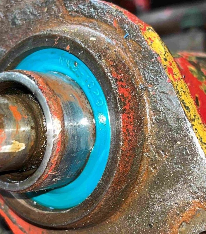

Après plusieurs semaines d'inactivité sur le IH, et oui je bricole avec le petit Renault à coté, je me remet après cette fuite aux leviers de commandes de relevage.
Je souhaitais voir clair et j'ai déposé la roue ainsi que l'aile ! Ça fait de la place et je pense voir d'où vient le problème, enfin je crois.
La lèvre du joint spi est "reboulée" vers l’intérieur, cela me parait ne pas bien être en place mais je n'arrive pas à voir si la fuite vient de là...
Voici une photo de l'arbre et du joint, voyez vous un autre point à contrôler ?

maintenant que t a fais de la place et que tu y vois bien te reste plus qu a faire sauter ce joint bien néttoyer ,un petit coup de papier fin sur l arbre de facon a polir et remettre un nouveau joint bien huilé pour un montage aisé et le mettre d aplomb ,vu la lévre comme tu expliques l huile devait passer sans probléme ,faut aussi que tu enfiles 2 joints torique entre les 2 arbres l un aprés l autre et le plus loin possible pour une meilleure étanchiété ,l idéal serait de te faire un bout de tube ferraille fin et qui passerait entre les 2 arbres de facon a pousser les joints bien d aplomb ,en poussant les joints l arbre va reculer faudra au fur a mesure le retirer vers l extérieur de facon a le mettre a sa bonne position et aussi quand tu vas remettre la manette dessus quelle soit bien prise au maximun pour ne pas qu aprés ca batte latéralement ainsi que l autre aussi ou est le joint spi

J'ai profité du mauvais temps pour terminer ma seconde tentative de remplacement de joint spi de commande de levier de relevage. Et avec une meilleure accessibilité grâce au démontage de la roue + aile j'ai pu voir que j'avais marqué l'axe lors du démontage (à cause de la vis pour extraire le joint) comme Mr.D.
J'ai enlevé le joint, en le détruisant : pas vraiment le choix :( Je me suis fais l'économie d'en acheter un standard et non d'origine CNH comme le 1er :yes: J'ai poncé avec un grain fin pour réduire la marque faite sur l'arbre, remis le nouveau spi, bien positionné 2 joints torique sur l'arbre plus petit du contrôle d'effort.
Conclusion : plus de fuite :arrow: :D
