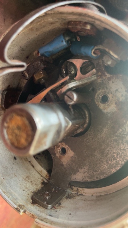

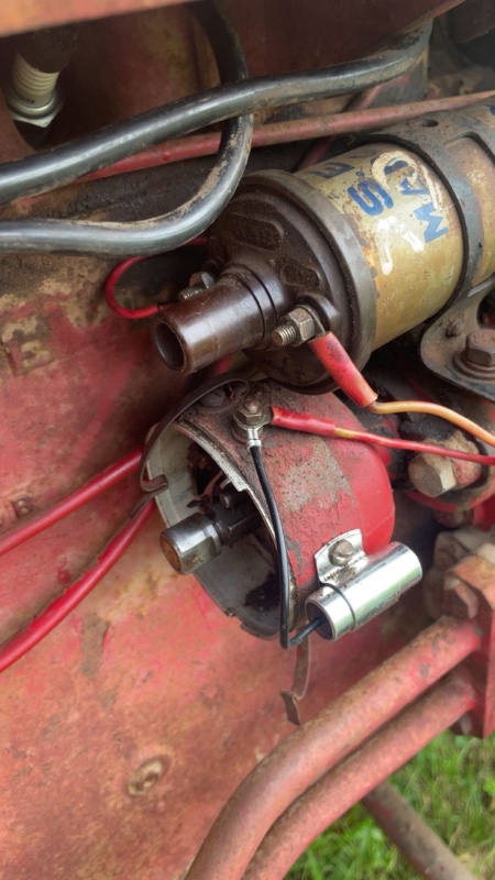

j’ai effectué des vérifications en testant la bobine sur lea borne BAT et ALL dans ce cas que le rupteur sois ouvert ou fermé je n’ai rien du tout par contre quand je teste entre la borne BAT de la bobine et le condensateur là j’ai du 6 V peut importe si le rupteur est ouvert ou fermé.
Un branchement avait été fait pour mettre le condensateur en dehors peut-être qu’il y a problème à ce niveau là.

Re: Pas d’allumage McCormick Utility
Le condensateur est branché en parallèle sur les vis platinées dont une est à la masse et l'autre va à la borne ALL de la bobine tandis que la borne BAT est reliée au 6V.
Si tu mesures en permanence 0 volt entre les bornes BAT et ALL, c'est que les vis platinées ne se ferment jamais ou qu'il y a un faux contact entre une vis platinée et la masse ou l'autre vis platinée et la borne ALL.
Alors après démontage du rupteur la languette ressort de la vis platiné est cassé donc sûrement là le problème seulement ou je peux en trouver car sur La Boutique du Tracteur et Histo Parts c’est hors stock.
