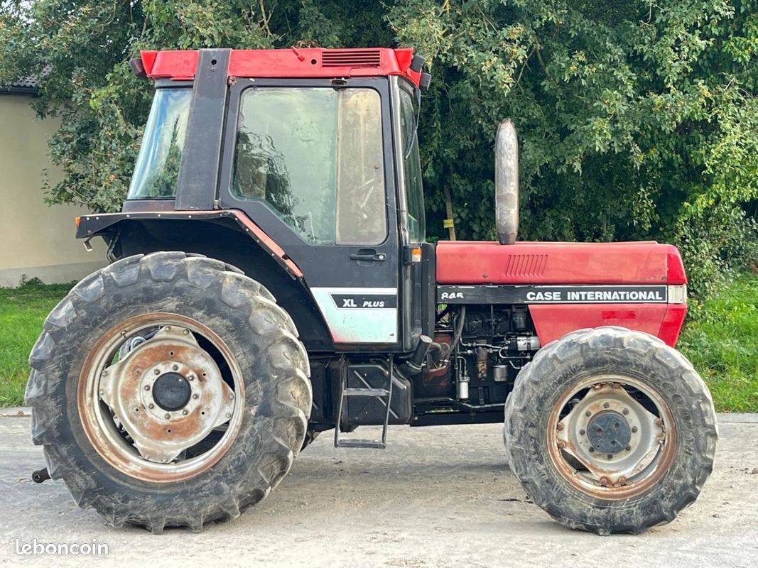

Bonjour les XL PLUS apparemment disposent d'un système (combi filtre) qui permet d'additionner le débit des 2 pompes hydraulique quand on utilise pas la direction.
Moi je vois aucune différence quand j'utilise le chargeur que je bouge le volant ou pas, je voudrais savoir si quelqu'un peux me renseigner ou s'il possède le schéma du circuit hydraulique car les documentations sur les XL PLUS sont "plus" que rares 😅

De mémoire :
Sur le combi-filtre il y a une électrovanne :arrow: verifier sont fonctionnement
Sur les leviers de distributeur dans la console il y a un contacteur :arrow: vérifier son fonctionnement et son réglage
Le chargeur est bien activé par les commandes de distributeur du tracteur :?:

Je voulais envoyer une photo mais elle est trop volumineuse! 3M pour 250k
Non c'est un MX100 avec un mach qui est raccordé a la suite des distributeurs.
Je ne vois pas d'electrovanne.

https://img.leboncoin.fr/api/v1/lbcpb1/ ... e=ad-large
Es que ton filtre HP et le cul de tes pompes est comme celui-ci :?: ; ici pas de combi filtre .
Il faut que tu est ceci :
https://www.mycnhstore.com/fr/fr/caseih ... 5056875BD6

Oui c'est bien comme la photo du bon coin.
Donc c'est bien ce que je pensait les "xl plus" non pas le combi filtre de série c'était une option?
Pourtant c'est stipulé souvent "xl plus" débit supplémentaire!

Quelqu'un a déjà monté un combi-filtre sur un 845?
Existe-t-il un kit adaptable?
Il y a également une chose que je ne comprends pas sur mon 744 de 1975 c'était une pompe 11+8 et sur mon 845 de 1994 c'est une 8+8!!!
Messages : 3048
Re: XL plus Info débit circuit hydraulique
D'origine c'est 8+8 il me semble seul les dernièrs xl plus avait des pompes 11+8 en cas de panne autant mettre la grosse :)
