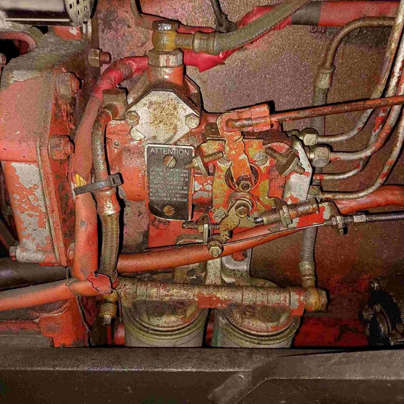

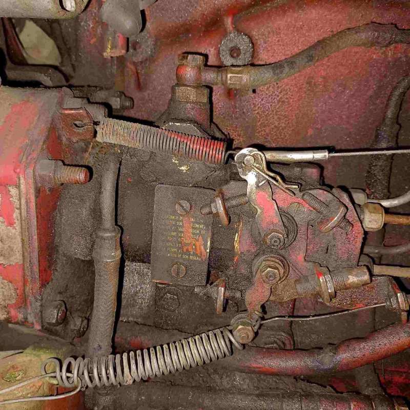

en photo c'est plus simple

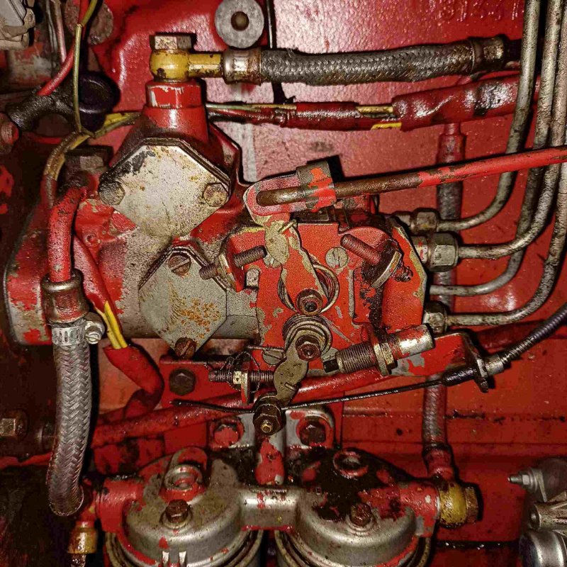

pompe du 1er 745 qui fonctionne tres bien
la pompe du 845 xl qui fonctionne bien ausssi (malgré l'etat)
la pompe sans historique (est elle encore bonne, foutue, je n'en sais rien ?)
ces 3 pompes sont apparemment les mêmes
la pompes du 745 4rm (moteur D268)
celle là m'embête un peu, le tracteur démarre au quart de tour, mais j'ai un doutes sur le réglage de l'avance
les deux petites plaques ne sont pas identiques avec les autres pompe

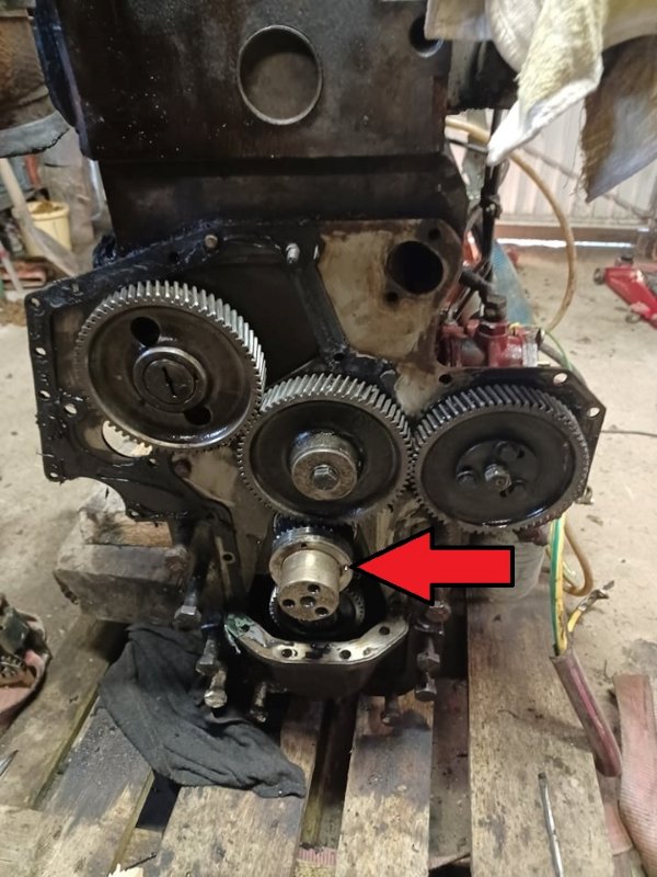

lorsque j'ai remonter ce moteur, il n'avait pas de pompe, j'ai donc remonté la pompe du d239 que j'avais,

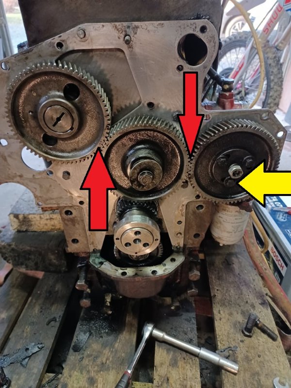

le pignon de distribution sont bien au point 2 (moteur 4 cyl)
sur la photo ci-dessous, on voit bien les points de repères à la distribution,

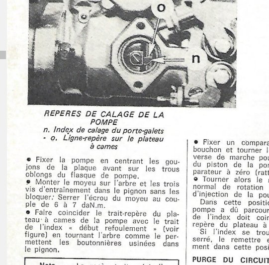

mais j'ai vu sur la notice ih il y a une petite trappe sur la pompe à ouvrir pour contrôler pouvez vous m'expliquer quel trappe, il y en a deux
on m'a dit que sur le pignon de pompe les trois écrous sont sur lumières et que ces boulons servent à regler l'avance ? est ce correct ?
comment faire
j'ai du mal à comprendre la notice
sur ma photo, les flèches rouge sont les points de repères distribution, et la flèche jaune sont les écrous sur le pignon de pompe
on m'avait dit de ne pas toucher à ces boulons, chose que j'ai fait, j'ai rien touché
mais comme la pompe remontée, n'est pas celle d'origine dois je rerégler le pignon de pompe ?
et j'ai remarqué que les 3 boulons du pignon de pompe sont à fond, cela me semble pas normal ?
bien sur tout est remonté et le moteur tourne, mais je trouve que le moteur "crie" quand on monte en régime

la photo ci dessous date du remontage

excusez mon ignorance, je m'y connais un peu en mecanique mais jamais regler de pompe à injection

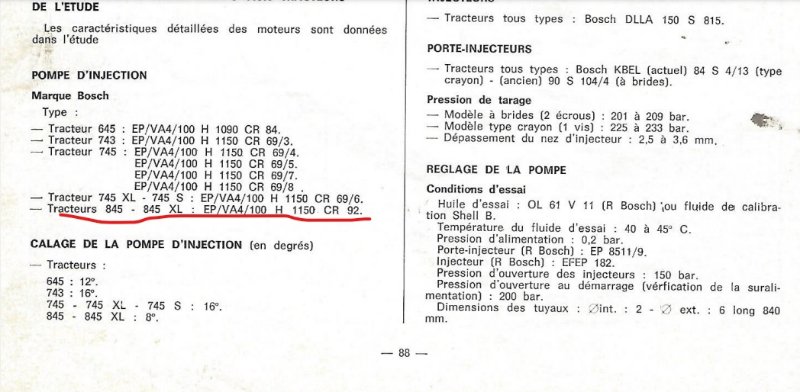

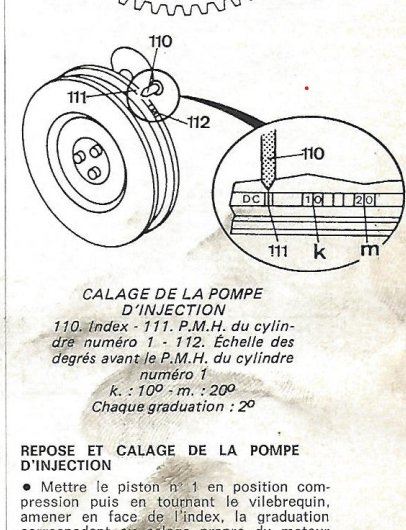

je vois sur la notice que la pompe du 845 doit être calé à 8° d'avance
si je comprends bien le réglage, je met la poulie du vilebrequin au repéré 111 sur la poulie qui correspond au point mort haut du 1er cyl
ensuite j'ouvre la petite tôle sur la pompe, je tourne la poulie du vilebrequin 1 crans avant la lettre K sur la poulie (je serai à 8°)
sur la lumière de pompe le point N doit correspondre avec le O, si ce n'est pas le cas, je doit décaler les 3 écrous du pignon de pompe et le tourner pour faire coïncider le point N et le point o de la pompe
est ce la méthode crrect pour regler la pompe d'injection ?

les D 268 , il faut les caler a 10° , il y a eu un bulletin service de chez IH en janvier 1978 ! j'en ai modifié + d'un en concession a l'époque .

ta poulie n a qu une position et est encrée avec sa rainure avec le téton qui dépasse de la bague d usure du joint de palier av qui lui méme est encré aussi de l autre coté dans le pignon du vilo ,si t a pas ca bien monté tu pourras pas faire de calage de pompe

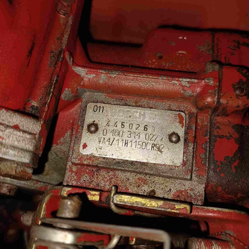

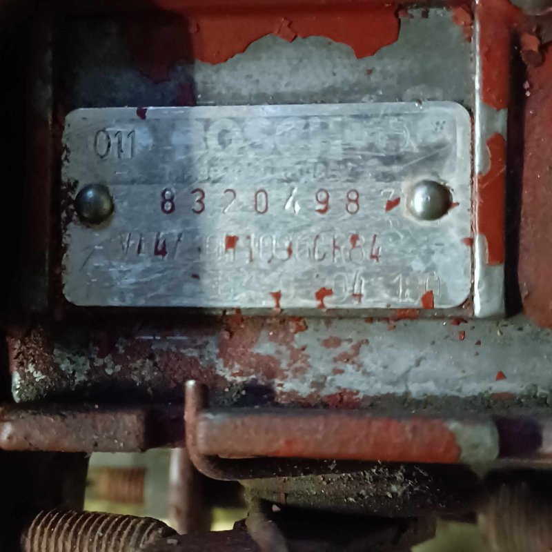

j'ai contrôler le numéro de ma pompe à injection (donc pour ne pas s'y perdre)
c'est la pompe qui était sur le moteur D239 fendu, que j'ai remonté sur le D268 et bien coup de chance, c'est une pompe de 845 d268
voici le type de pompe
et suivant le manuel IH la CR92 c'est bien une de 845 :yes:
Capture d’écran 2023-12-09 1318312.jpg (65.5 Kio) Vu 3339 fois
conclusion, j'ai la bonne pompe par rapport à mon moteur D268, reste le réglage d'avance à faire.

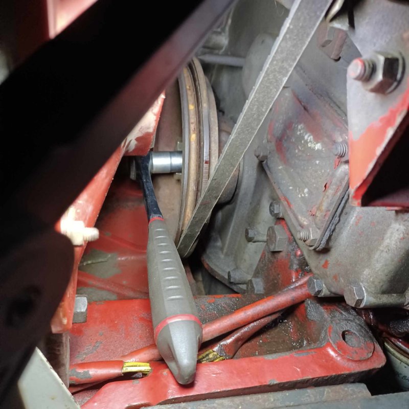

ce matin, je me suis retroussé les manches et j'ai tenté de régler la pompe à injection.
c'est certain que quelque chose n'était pas bon car les 3 trous oblongs sur la poulie de pompe était à fond,
avec les moyens du bord, je me suis lancé,
avec un peu de lumiere
du rouge sur le repaire 10° pour bien le voir
repaire ok à la poulie du vilebrequin (point mort haut du 1er cyl)

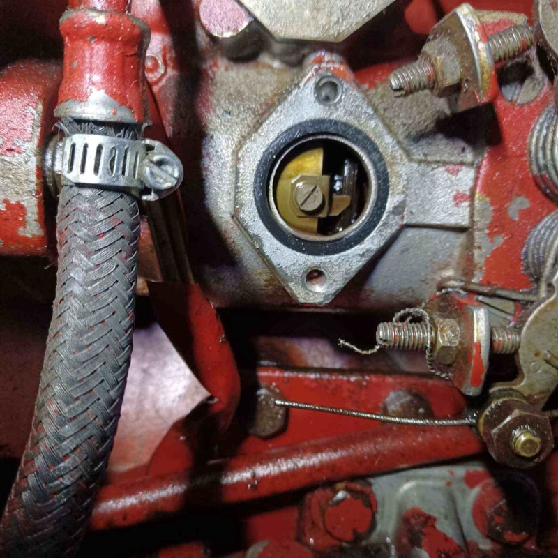

démontage de la petite tôle de la pompe et ....
je ne vois pas de repaire (trait) sur la partie mobile ????
que faire, laisser comme cela et revenir vers vous, pour infos, ou décaler les 3 écrous de la poulie de pompe et tenter de faire tourner la poulie pour trouver le repaire
tampis je tente le coup,
max2231
Messages : 193
Enregistré le : 23 déc. 2011 21:26
Localisation : Ardenne Belge
Re: reglage pompe injection D268/239
Message non lu par max2231 »
j'ai tourner légèrement en arrière l'écrou de la poulie du pignon de pompe (obligé les trous oblongs était à fond d'un coté)
tout en regardant l'orifice de la pompe
en cherchant un point de repaire, j'ai remarqué une différence de teinte sur la partie mobile dans la pompe
une partie plus jaunâtre, et une partie plus brunâtre et un tout petit cran
(ce qui m'a fait pensé à un point de repaire) j'ai donc aligné ce cran avec le repaire de la pompe
et voici le résultat
qu'en pensez-vous?
