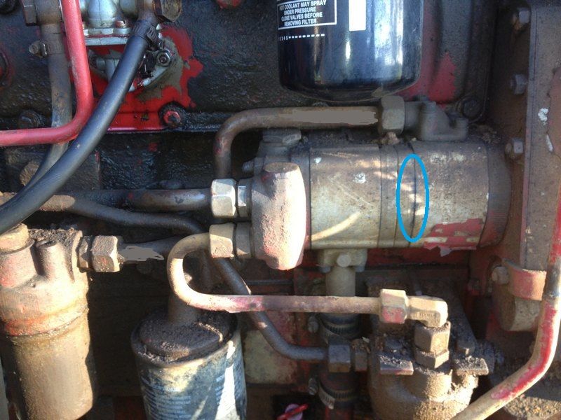

en fait il y a quelques temps l'huile c'est mise à ressortir par le reniflard.j'avais précédemment refait le niveau avec de l'huile achetée chez john deere et compatible selon eux (agri super transmission vanellus 80 W de chez BP). puis ensuite,l'huile n'a plus coulé par le reniflard,mais elle est émulsionnée.aujourd'hui,je fais tourner le tracteur 30 secondes,le temps de redescendre le relevage et de vérifier si ça continuait,et l'huile était bien émulsionnée.Comme je fais la vidange et que je change les filtres avant de monter le bâti du chargeur,je voudrais en profiter pour régler ce problème.En fouinant sur le net,j'ai vu que ça provenait souvent de la pompe,et j'ai pas envie de revidanger dans une semaine pour tout redémonter...

je vote prise d'air entre le bloc et la pompe...

entre le bloc et la pompe ? Donc sur l'aspiration? J'ai une photo de la pompe en question,j'ai remarqué une "tâche" entre les deux pompes.Mais ça n'a peut-être rien à voir.

Oui la tu peux aller mettre une droite au rigolo de chez J D car avant tout il t a vendu de l huile BP et je peux te dire que chez BP tous les vendeurs on a leur disposition une brochure qui detail toutes les affectations des lubrifiants marque par marque avec les contenances et les indices pour tout ce qui roule en europe de l ouest.... :evil:
Pour etre sincert avec toi ca sent la pompe neuve car elle n a pas du aprecier la 90 surtout par temps froid
