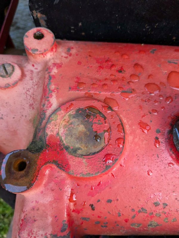

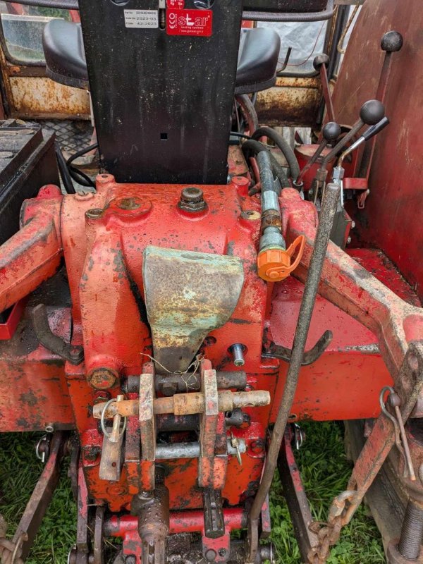

Une photo de l'arrière du IH pour savoir ou brancher un raccord avec le retour libre

WillOuest a écrit : 11 juil. 2024 14:14 Voila quelque photos de l'épareuse , dans l'état ou je l'ai acheter .
pour faire ton retour libre , tu as a gauche de la jauge une pastille qu il faut enlever en y tapant au centre et qu il faudra reformer aprés ,la percer au centre et y souder un raccord hydraulique qui celui ci recevra ton flexible de retour au moyen d un raccord vissé et faudra aussi sous la pastille en face du raccord soudé mettre un bout de tube de 5/6cm du diamétre interieur du raccord y compris le souder aussi ,te resteras plus qu a fixé un support qui supportera une prise d huile elle méme vissée au flexible

Super merci , la pastille part facilement ? j'espère quelle ne va pas tomber dedans on tapant dessus
Raccord flexible j'ai , je soude sur la pastille directement ? le tube c'est pour aller dans le bas pour évité la mousse je suppose ?
Je re-travail bien la pastille pour le remettre en place une fois les soudures effectuer c'est ça ? pas de risque de fuite ?
Messages : 4744
Re: Sortie de grange IH 624
oui la pastille faut la taper au centre du bonbé de facon a la déformer vers le bas et la rendre un peu creuse d ou elle va se libérer et bougé et tu pourras la sortir ,aprés suffira de la rebonber dans l autre sens pour la rendre comme a l origine jusqu a quand elle rentrera libre dans son emplacement arrétée par l arréte du trou du carter de facon aprés au final suffira de taper a nouveau sur le bonbé juste un peu pour quelle s écarte et coincer a nouveau dans son emplacement , aprés la percer et souder un raccord femelle prévu a recevoir l olive et écrou du flexible ,d ou faut se préparer les éléments avant chez un fournisseur si tu n a pas ,car faut prévoir la séparation rapide en cas de démontage et non pas souder le flexible en direct :!: pour le tube oui faut mesurer la longueur de facon qu il plonge dans l huile pour eviter de provoquer de l émulsion ,en dernier a la repose de la pastille avec le raccord et tube soudé tu fais un léger cordon de pate a joint dans l angle de l arréte pour faire étanchiété tu poses et taper un peu au centre de facon quelle coince suffisamment ,comme t a déja le flexible avec prise d huile d apres la photo te reste plus qu a trouver le raccord femelle sur lequel tu pourras visser l écrou et soudure

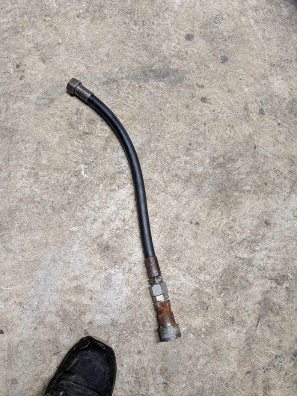

voila une photo du retour hydraulique avec le tuyau qui plonge comme prévu :yes:
Messages : 4744
ok super boulot comme j aime :yes:
