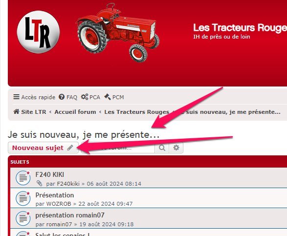

Je veux bien me présenter mais ou?
Dans la rubrique "Je me présente" rien est accessible pour le faire ou alors c'est caché quelque part.
Indiquez moi le chemin et je le ferais.

faut que tu retourne sur : accueil forum, là, il y a la case présentation!

C'est fait mais j'ai eu du mal à comprendre que pour se présenter il fallait créer un nouveau sujet. Pas très clair mais bon !
