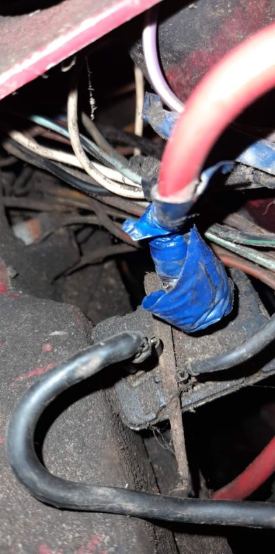

C'est un tracteur que j'ai achete il y a quelques temps , cependant toute l'electricité est à revoir, tous les cables sont encore là et en bonne etat , le seul probleme est que le contacteur a été bypassé, et donc le tracteur démare sans clé , simplement en tirant sur le bouton du demarage .
j'aimerais remettre le contacteur en place pour eviter les problemes ( vol)
c'est la que ca se complique , tous les cables étaient couper a ras du contacteur , j'ai donc par analogie recablé directement , mais en mettant un fusible de "securite" sur le + , mais maintenant dés que j'ouvre le contact , le fusible saute ...
Pouvez vous me dire si je ne me suis pas trompe sur mon cablage ?
1) cable noir, va dans la boite de fusible , pour moi ce sont les phares et aussi l'endoit pour le + ( c'est la , la question)
2) cable du centre = masse
3) cable blanc avec ligne noir , va au boitier clignotant
4)cable gris ?
en gros je ne sais pas ou on doit brancher le +
et aussi quel cable doit partir de la tirette sur le contacteur , il y a un positif qui part de la batterie vers la tirette et l'autre ( le noir) qui part vers le demareur
un 3 eme dont je ne connait pas l'utilité
merci d'avance

le repére 30 c est l alimentation permanente en courant venant depuis la batterie /démaeeeur ( gros fil )
repére 15 faut y brancher le gros fil qui va au contacteur de démarrage et un petit noir qui fait allumer les témoins du tableau de bord
repére 58 faut brancher le fil qui alimente les feux de position
repére 56 faut brancher le fil qui alimente le relais des phares avant et qui doivent s allumer et faire code/phare avec le levier des clignoteurs en le levant
