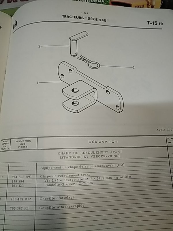

Re: Attelage avant mc cormick fu235d
Message non lu par f240/85 »
Il existe bien une chape sur le 240 / 270 :!:
j'ai vu que sur ce modèle l'attelage avant était fixé sur le coté au dessus de l'essieux et non devant car pas de trou de fixation

Merci pour vos conseils effectivement la fixation et latérale.
