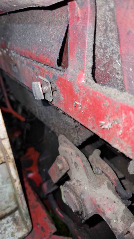

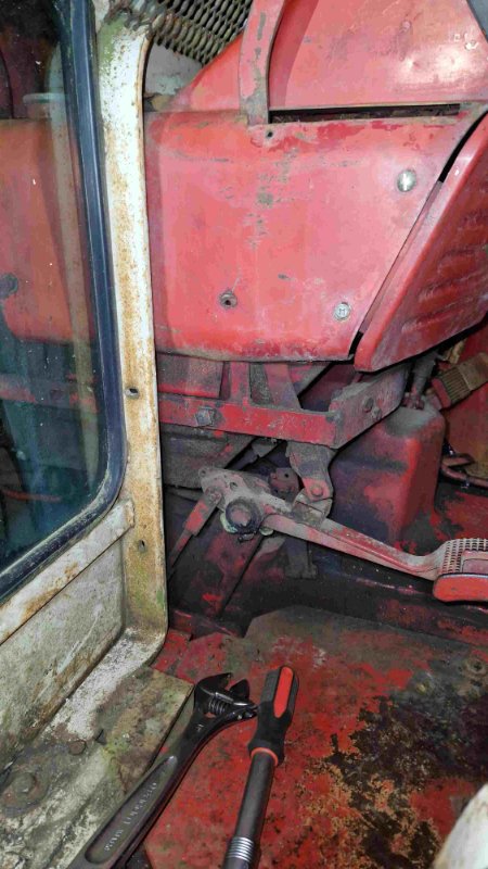

J'ai oublié de vous préciser une chose. J'ai retiré le bandeau de carrosserie blanc et j'ai été surpris de voire une vis carré EN CUIVRE.
Et donc, ce soir, j'ai une théorie : mauvaise masse. Car le bandeau en acier relie le châssis à la masse de la batterie qui est reliée via un tresse au radiateur.
C'est étonnant comme conception mais cette théorie tient la route sur mon problème. Je vais voir pour relier la masse via une tresse ou un gros fil entre le châssis et la batterie.

J'ai déplacé la masse et il redémarre. C'était donc bien la masse qui passait par le bandeau de carrosserie sur mon tracteur.

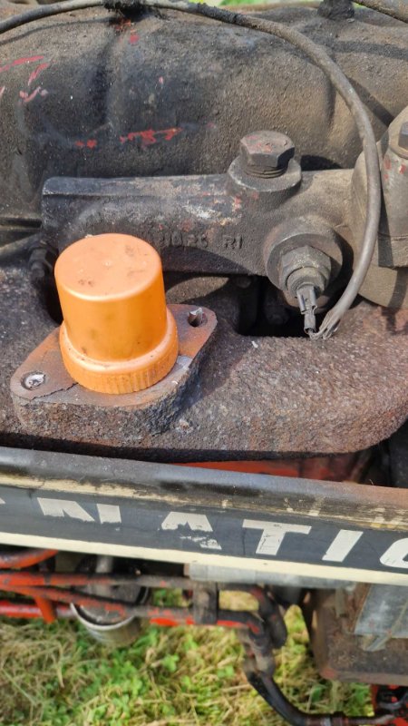

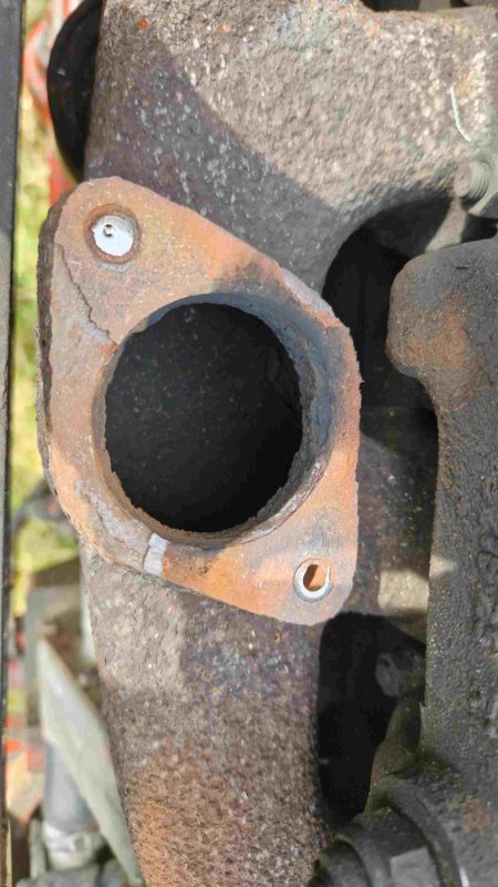

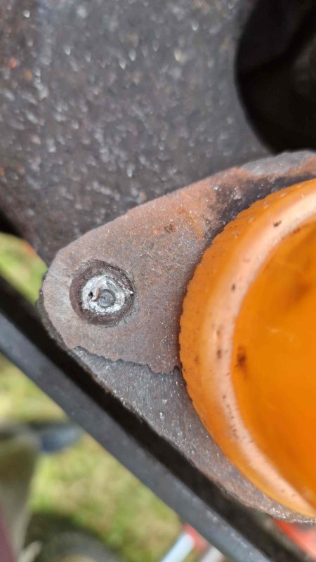

Mon plus gros bricolage a été sur le coude d'échappement. J'ai cassé des forêts en pagaille. A cette heure j'ai un trou de fait et un trou infaisable car il y a un forêt de cassé dedans que je n'arrive pas a retirer ni a percer.

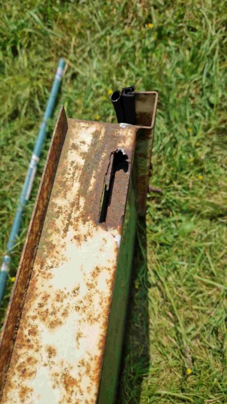

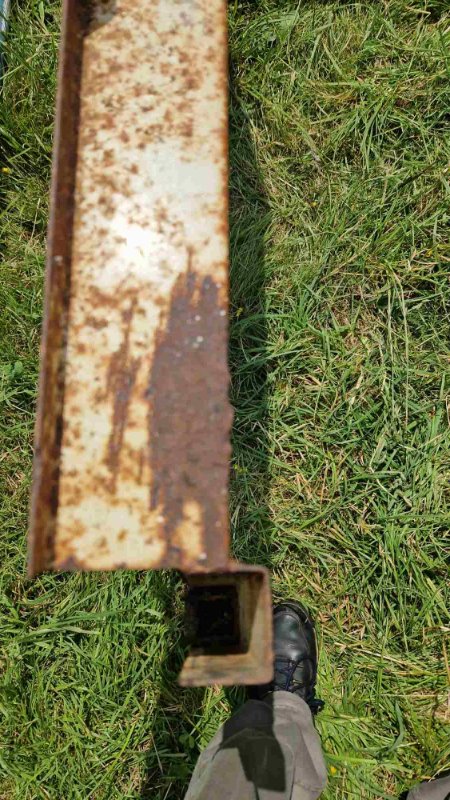

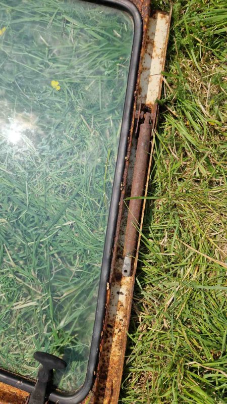

J'ai aussi travaillé sur la vitre AR que j'ai acheté.

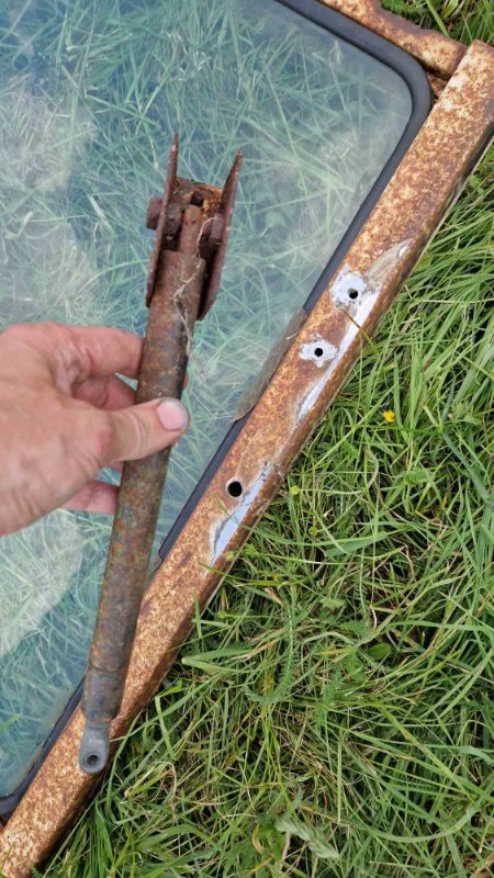

Est ce que qq'un aurait une photo des oreilles de fixation du cadre. Je vois que ca doit faire une charnière mais j'aimerais être le plus proche possible de l'origine
Savez vous comment retirer la vitre sans détruire le joint ni la vitre?
Messages : 4156
Re: Restauration IH 745 H
Le joint fait un "S".
S'il n'est pas trop cuit, tu l'enlèves sur le métal avant en le ramenant vers l'intérieur et en commençant au raccord situé en bas. Attention à ne pas trop contrarier le verre :sournois:
Tes vérins sont H.S. Il te manque les supports de vérins sur la cabine. Pas compliqués à faire: une équerre taillée en triangle; mais, j'ai pas les côtes :sournois:
Je te joins une photo piquée sur Le coincoin où tu vois les charnières. Pas trouvé mieux :sournois:

Si j'y pense :mrgreen: je te ferai des photos de celle de mon 844 :)
Messages : 4156
Deux autres sous un autre angle

si besoin je peux faire des photos des charnières voir prendre des cotes.
En revanche je n'est pas de verrouillage en position fermée
