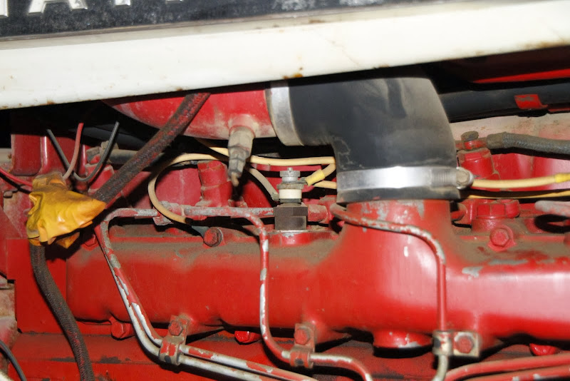

splendide!!!!
juste une question, qu'est ce que contient la gaine noire qui passe près de la jauge à huile?
et puis une deuxième question tiens :mrgreen: , comment as tu fait pour que la pompe à injection brille comme ça?

Très belle restauration de ton tracteur K-stor!!!
Pour Francois 02 sur 886 j'ai la même gaine comme le 1066 de K-stor, c'est pour réchauffer le bloc moteur en hivers

Cher François 02,
cette fameuse gaine ( elle remplace celle d'origine qui fonctionne a 110 volts) sert à préchauffer le liquide de refroidissement et elle est adaptée au courrant que nous avons en Suisse, soit du 220 volts. Celà diminue aussi l'usure de ton moteur lors d'un démarrage à froid en hiver. Au point de vue mécanique, c'est le top. Dorénavant je vais l'installer sur chacun de mes tracteurs......
La brillance de la pompe à injection est dû a un procédé tout simple: - d'abord tu la nettoye et la dégraisse dans les règles de l'art et ensuite tu la recouvre d'un verni incolore 2K afin d'éviter qu'elle s'oxyde à nouveau.
Si tu as plus de question contacte-moi en MP.
