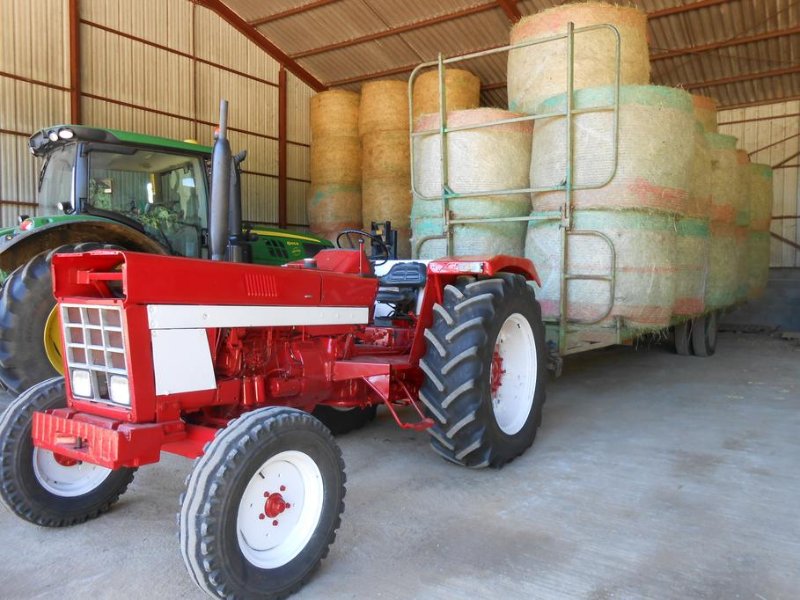

- terminée au boulot
- IMG_20200219_155313_5(709x946).jpg (125.12 Kio) Vu 7918 fois

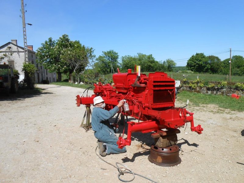

- en peinture
- DSCN2105(954x715).JPG (105.24 Kio) Vu 7918 fois

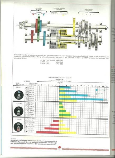

De mon coté, j'ai ça:nicolaon a écrit : ↑27 nov. 2023 20:23Oui en effet MichelMais a cette occasion le plus complet possible .Une synoptique avec les descriptions & vue cinématique ; les gammes attaché d'un coté et les vitesses de l'autre, les distri etc...qui permettrait a tous d'apprécier cette monte spécifique a IH
Quelqu'un doit bien avoir cela, sur quelques docs constructeur .Ca serait superNotamment notre ami Paul don ce système lui est si chère

J'ai retrouvé ça également !

Merci ; Il ne manque plus que la distribution en lien avec la commande game et la roue libre
Bien regretable qu'il nait jamais eu le choix de set de pignons pour une agrio correspondant un peu plus a la gamme arrière
qui les rendaient moins efficace que ses concurant d'autre marque en inverseur mécanique
Je me souvient au champs nous allions chercher les bottes en majorité en marche arrière tellement l'agrio était lente
