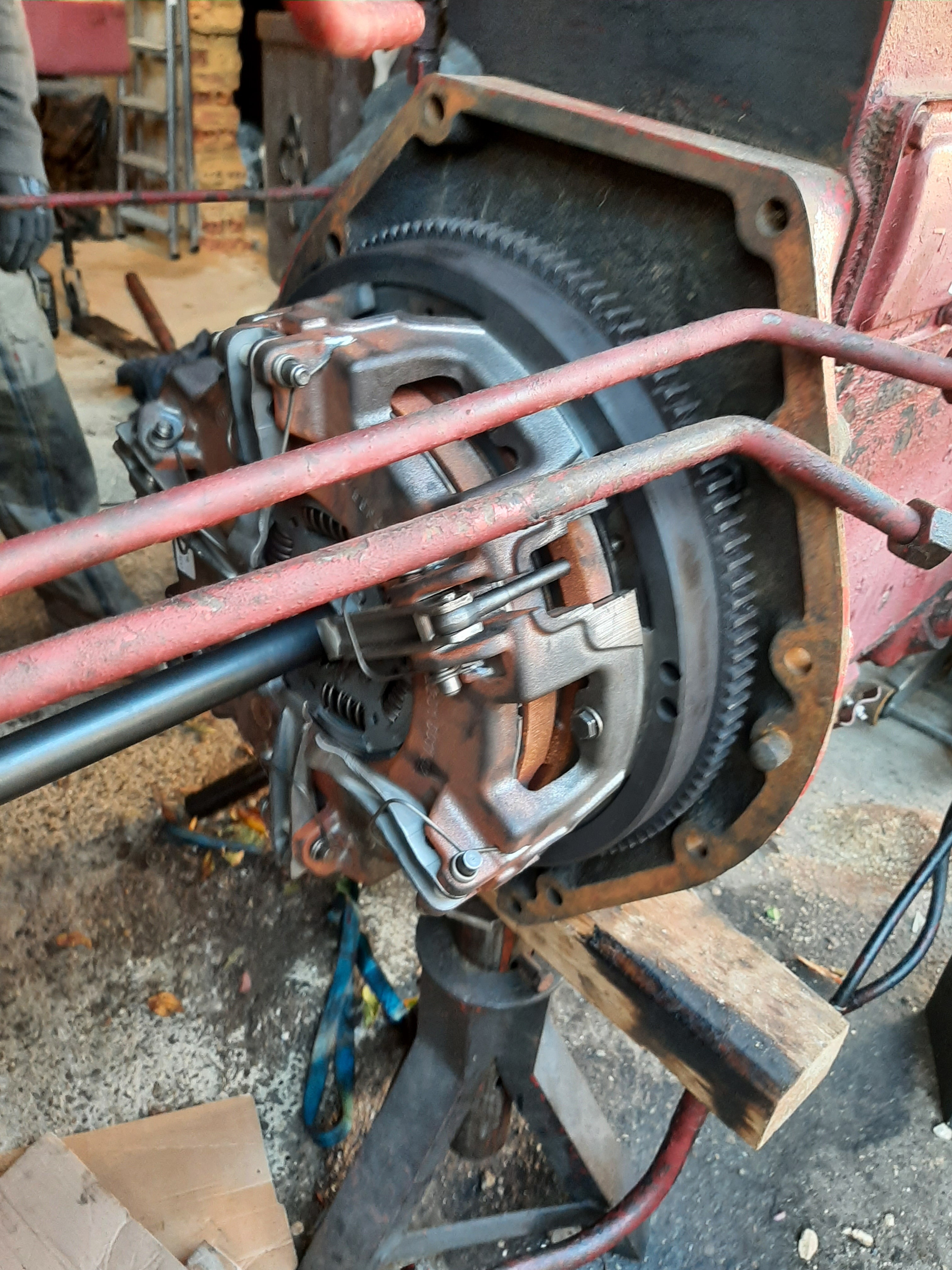

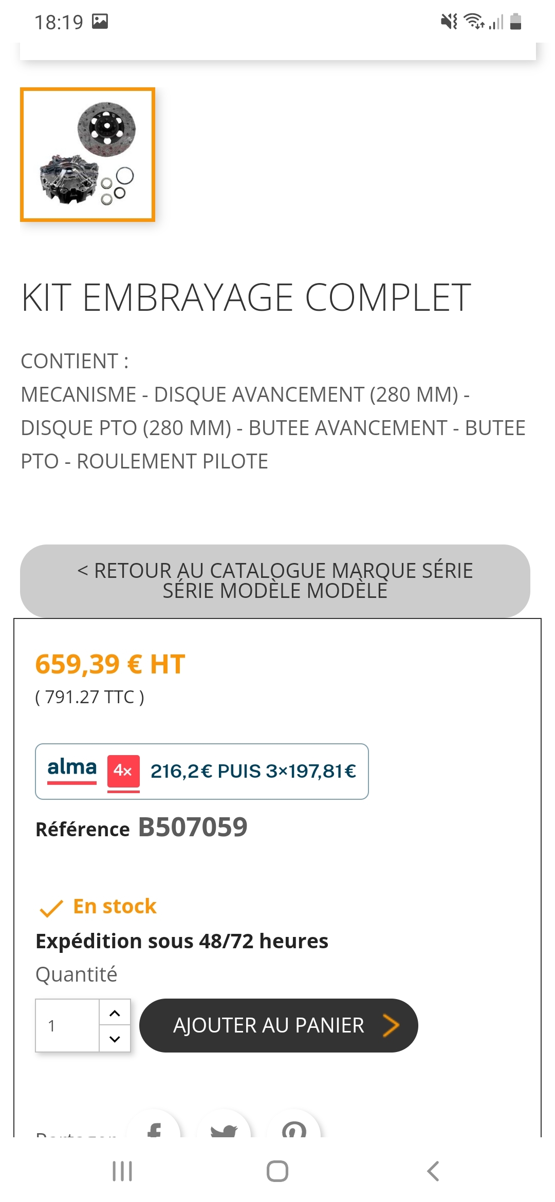

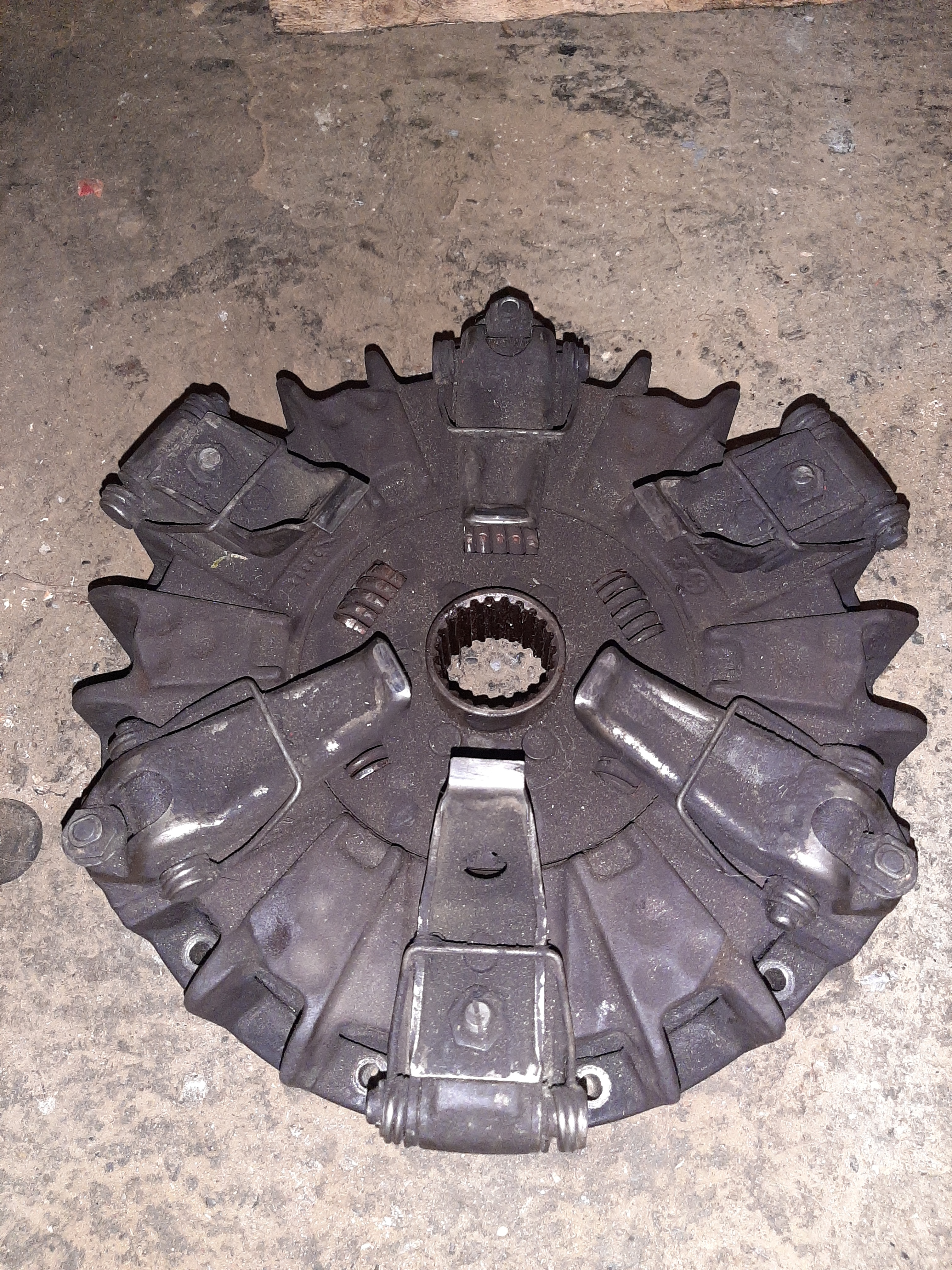

Bonsoir à tous j'ai un petit soucis avec mon 1046 j'ai voulu effectuer un remplacement du kit embrayage complet mais rien ne vas j'avais un montage sachs et j'ai installé un montage luk , après montage disque dans le bon sens , réglage des doigts rien ne change il embraye pas assez les vitesses moteur tournant et tracteur à l'arrêt ne passe pas on s'en que ça ne libère pas assez .. pour moi ce n'est pas un bon mécanisme.. je n'ai pas encore remis de l'huile dans la boîte mais normalement cela ne change rien au fonctionnement si je suis sur place.. je vous laisse quelques photos, merci d'avance je désespère :(

tu as fais rectifier ton volant moteur ?
Le p'tit bucheron 68
Messages : 28
Enregistré le : 09 août 2021 20:29
Re: Remise en état Ih 1046 4x4
Message non lu par Le p'tit bucheron 68 »
manu955 a écrit : 31 oct. 2021 10:31 tu as fais rectifier ton volant moteur ?
Bonjour non seulement remplacement des butée et kit embrayage avec disque pdf
