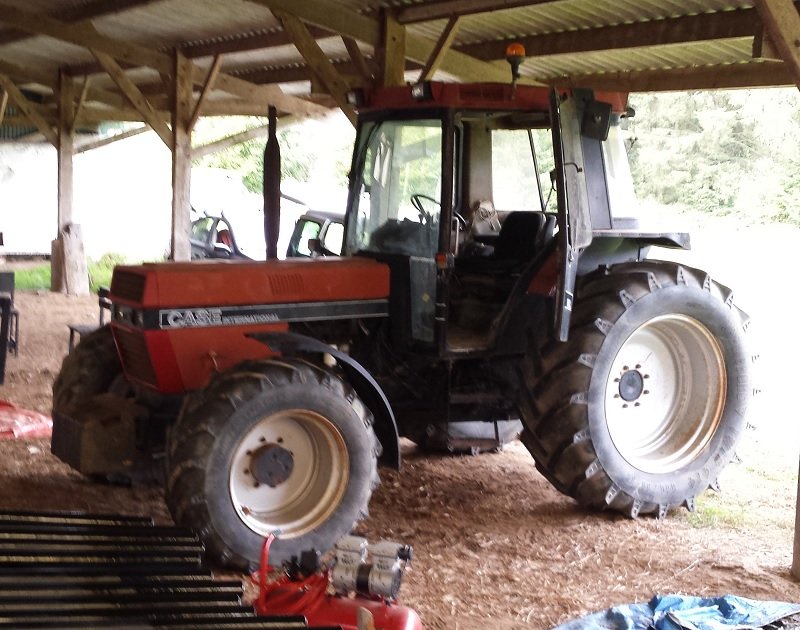

Re: mon premier 956
bon, voici une photo, mais elle est pas droite, et il n'y a pas dans le site de l'hébergeur un icone rotation. faut que je résolve se problème avant d'en poster d'autres. Si quelqu'un connais la manip'
j'ai réussi à réparer ma fourchette, sans soulever la cabine, mais en enlevant le boitier de transfert, au passage, il y a toujours de la limaille. j'ai réussi à voir un peu la sangle du frein à main, elle n'est pas cassée, et quand on actionne le mécanisme, ça sert...

Re: mon premier 956
Image reprise avec "Paint" et hébergé par le Forum
Re: mon premier 956
Ben dis donc, à voir la photo, il doit pas rester bien gras pour faire passer le gyro.
