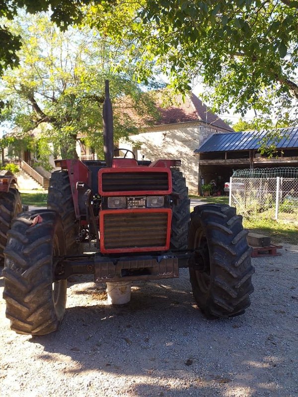

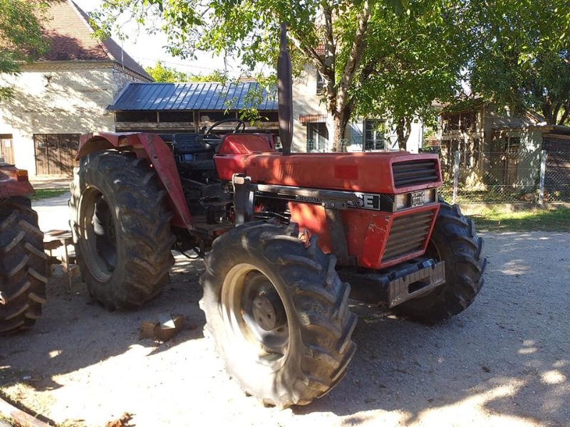

Messages : 1773
Le case ih 743 a retrouvé les ailes
