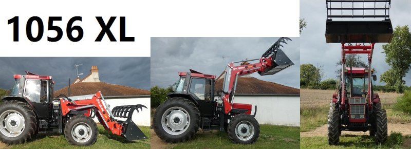

Chargeur 1 600 kg + croco + Mack → 5 500 € (neufs - livrés - 2021)
Un jour de montage et 50 € de flexibles
Vu le débit hydraulique du tracteur, le joystick dans une main, l'inverseur dans l'autre, on y arrive et ça muscle la jambe gauche.
J'utilise surtout la 3°. En lente pour l'AV et ça recule suffisamment vite (un peu juste pour Nice/Lille par autoroute).
Une transmission continue n'irait pas plus mal... ⁣
:idea:
Vendre le 56 et acheter un CVX 130.
Qui veut d'un 1056 avec chargeur et RAV 2,8 T quasi neufs ?

Tout monté...
Message non lu par Creusois 2 »
guillaume1318 a écrit : 28 janv. 2023 12:06 Le chargeur avec le bâti je veux bien ;)
Brancards pour transmission latérale, fixation Euro pour le chargeur.
Tu ne prends pas le coupleur ?
Au prix LTR de l'ensemble, c'est une affaire !
