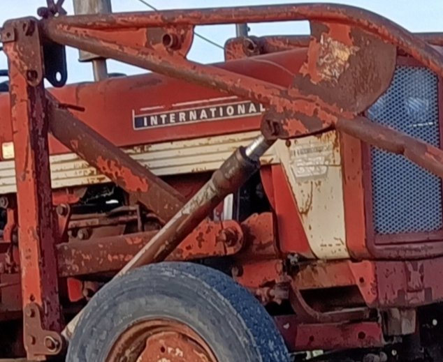

Salut, moi je ne dépasserai pas les 750 kg, au delà à mon avis tu vas tout casser. J'ai un 745 4x4 il pèse 4t5 ben je lui ai mis quelques fois 1t sur le chargeur ben il ne fait pas le fier les pneus pourtant gonfler à 2kg5 il diminue presque de moitié...

En même temps ca resterais limité à déplacer des épaves de vehicule partiellement démontés sur quelques mètres pour les charger sur un plateau ou un camion benne

Euh, c'est ce chargeur?! :roll:
Regardez le tube inférieur droit il a pris un pli :oh: et 1250 kg c'est à ras du bout du chargeur.
Dommage qu'on a pas les abaques de charge sur ces ancien modèle :(

Bonjour, oui j'ai vu la déformation du tube je vais reprendre cette partie là, pour ce qui est du poid à soulever, c'est pour décharger des roundbaleurs ou des matelas de foin, je me demande d'ailleurs jusqu'à quel poids il est possible de travailler et quel poid en contre poid également, vu le petit modèle du tracteur. Pour ce qui est des pneus oui c'est prévu...😃

Voici enfin les photos et les cotes du chargeur !
Si la qualité ne suffit pas, je peux les transmettre à qui veux via mail
Messages : 2033
Re: Fourche IH 353
Perso, je trouve l'ensemble "long", beaucoup de porte à faux pour un petit tracteur :?:

Je ne sais pas s'il y a plusieurs modèles de cette fourche, j'ai mi toutes les dimensions pour adapter sur un modèle plus grand ou plus petit.
Le chargeur est installé depuis 1975 sur le tracteur. Vu l'état général du tracteur, il a du faire 2 tours de compteurs. Le train avant à bien souffert, mais pas de casse jusque là. Je l'utilise régulièrement pour soulever des carcasses de vehicules, en trainer par l'avant ou l'arrière dans l'atelier. Le gros godet est souvent remplis de déchets végéaux, compost, fumier de poule ou bois de chauffage raz la gueule avec juste un petit contre poid de 60l de beton ou mon broyeur fait maison, même s'il faut avouer que la motricité est très limitée
