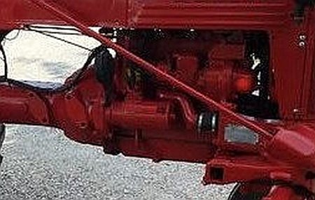

Re: Démarreur 6 volts de McCormick Super Utility FC-C ?
La question (d'un néophyte) qui tue !!!
En regardant les photographies d'un Super Utility, d'un Farmall Cub et des démarreurs (celui qui est sur mon Super FC-C et celui qui est surr le site : Http//collectiontracteurs.com sous le référence CTDEM0025 proposé comme montant sur les Mc Cormick (?) ) une chose m'interpelle:
Sachant que !
Les deux démarreurs sont montés du côté droit du moteur
Celui du Super Utility FC-C est posé de l'avant vers l'arrière (Le pignon denté avance vers l'arrière),
Celui du Farmall Cub est posé de l'arrière vers l'avant (le pignon denté avance vers l'avant).
Question : si les deux démarreurs tournent dans le même sens (horaire ou l'inverse, je n'ai pas vérifié), l'un des deux n'étant pas dans le même sens devrait faire tourner le moteur dans le mauvais sens, non ?
Cordialement.
aerostation
Sachant que !
Cordialement.
aerostation
