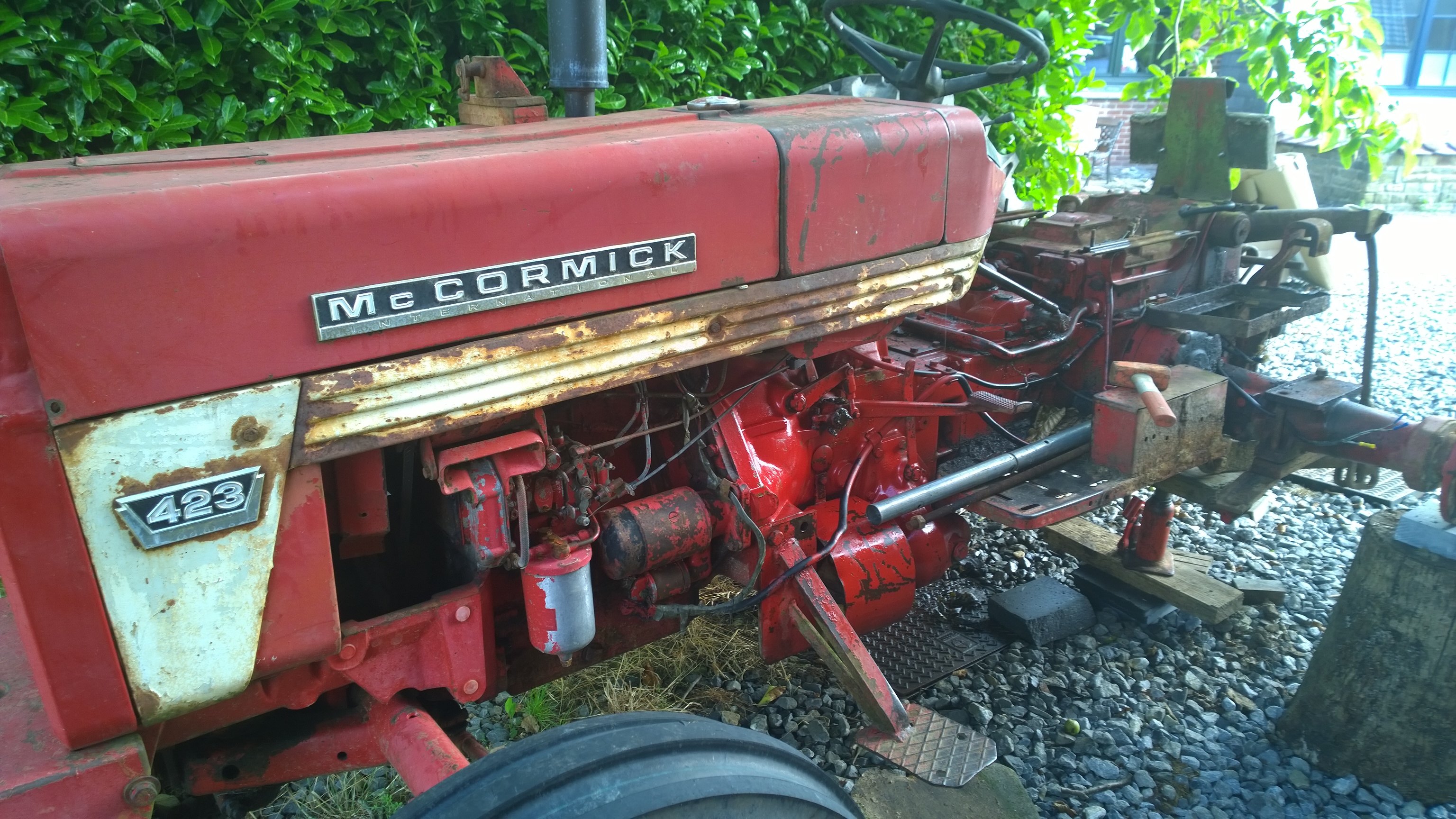

Bonjour à tous,
J'ai en ma possession un IH423 depuis une dizaine d'années et mon rêve a toujours été de le remettre en état.
J'ai déjà réparé certaines chose comme l'achat d'un nouveau compteur, remplacer les 4 pneus, rotule de direction etc etc,
Mais aujourd'hui je passe le cap et le tracteur est démonté sur bloc prêt à être mis en couleur :D
Je poste les photos plus tard mais en voici déjà :yes:

il est pas trop mal mais il reste du boulot,
courage

Merci il est presque terminé :-)

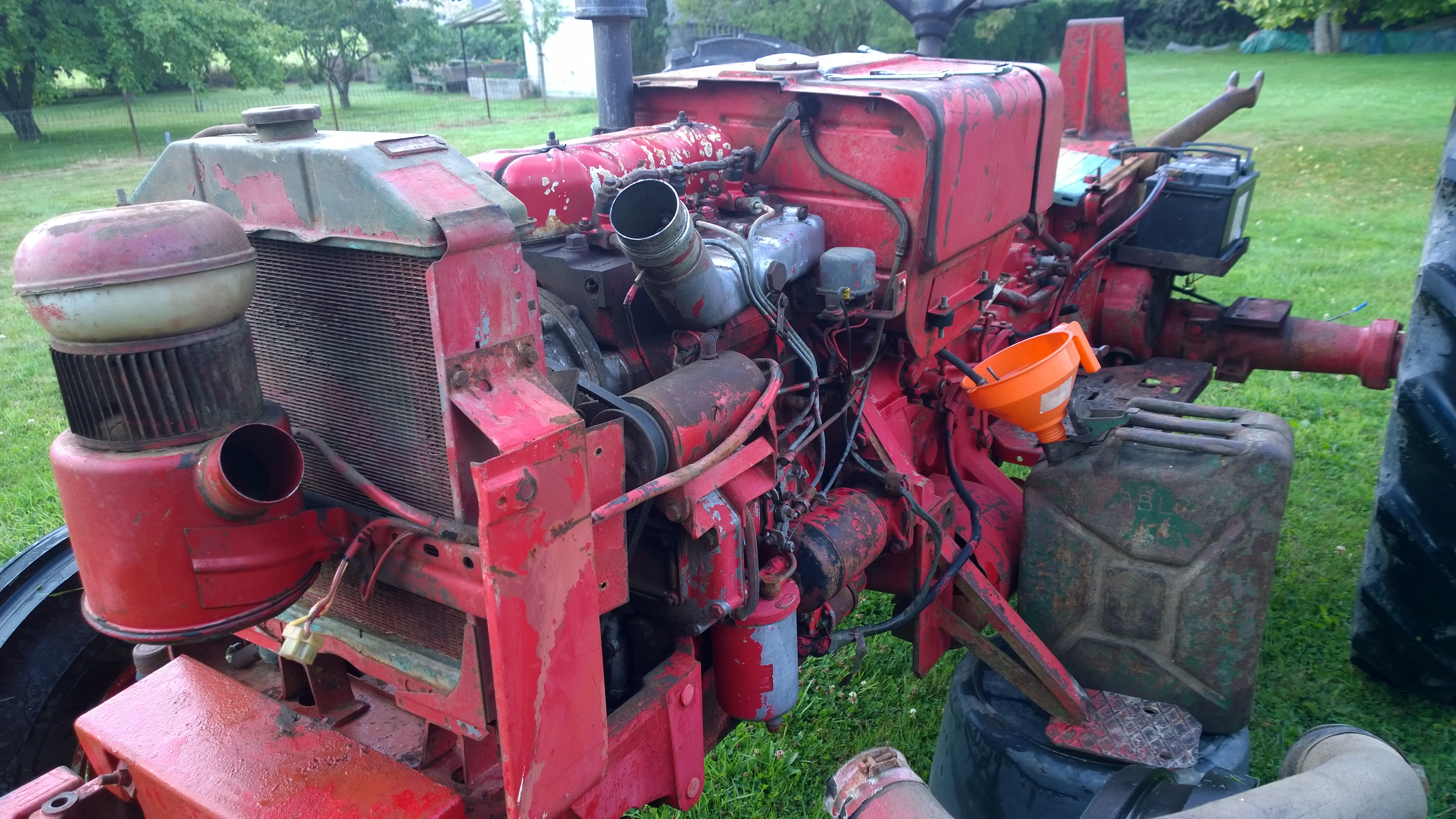

Voilà la suite ...
Démontage d'une partie des pièces avant d'aller le passer au karcher avec du Tix ...
Boulons souder par la rouille des gardes boues obligé de disquer ...

Voilà prêt à aller au bain :razz:

De retour du lavage, vidange du réservoir et démontage du maximum de pièces
Mise sur blocs avec pas mal de difficultés car le terrain n'était pas parfaitement plat ....

sterile1664
Messages : 4865
Re: Rénovation IH 423
Ca me rappelle des souvenirs... :yes: et ça me fait aussi penser aux 4 qui attendent... :lol:
tu peint comme ca la dessus??

Certains boulons étaient très rouillé ....
Produit magique :yes: acide phosphorique

IH 4 EVER a écrit :tu peint comme ca la dessus??
J'ai passé le tracteur au karcher haute pression (Eau chaude) et bien dégraissé au tix avec certain endroit utilisation du pinceau :allu:
tu ponces rien?

IH 4 EVER a écrit :
tu ponces rien?
Honnêtement le plus gros de la peinture était déjà partie et remplacé par la rouille, avec le karcher j'ai enlevé les morceaux qui s"écaillaient et passé a certain endroit ponceuse avec brosse en fer .... Pour la carrosserie supérieur, j'ai poncé au papier de verres ;)
