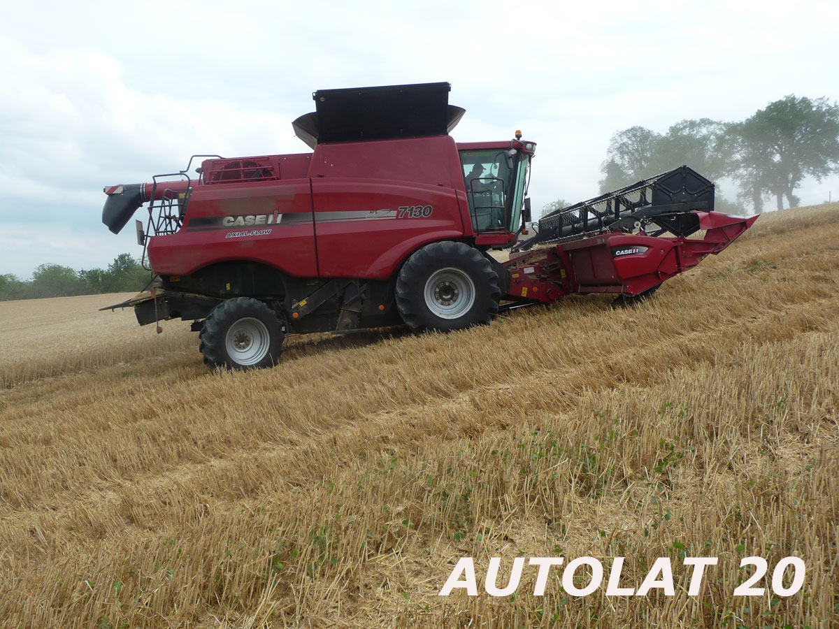

Je profite en effet de la présence de son concepteur à mes côtés pour vous présenter le système AUTOLAT 20 pour AXIAL-FLOW série 88 et 130.
Je veux parler de Jean Imbert, que nombre d'entre nous ici connaissent, et de son équipement flanc de côteaux étudié tout spécialement pour des machines qu'il connait par coeur puisqu'elles ont été en grande partie l'objet de sa carrière chez Case-IH.
J'ai même eu le privilège de participer (très modestement) à la fabrication du prototype, mais en tout cas de suivre au jour le jour la réflexion, l'élaboration et le perfectionnement de ce système.

Belle réalisation,si j'ai bien compris la correction se fait uniquement au niveau des roues avant.
Celà devrait satisfaire bon nombre d'agriculteurs français et européens.
francois02
Messages : 5451
Re: Axial-Flow AUTOLAT 20
enfin des photos :yes:
le système a l'air bien pensé, et surtout adapté aux grosses trémies des machines actuelles. ça semble plus robuste que sur notre MF auto-level, mais la trémie est bien plus petite et la coupe bien moins large.
restera la question du prix... équiper une 7130 avec l'autolat reviendra sans doute au même prix (voire plus cher) qu'une 7230 équipée du caisson autonivelant

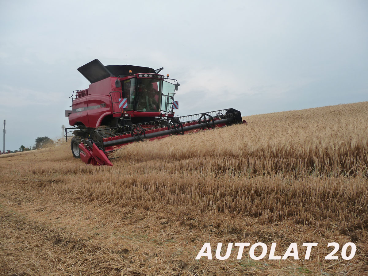

C'est le principe des Laverda, ca va bien! :yes:
mlgbzh
Messages : 10331
Message non lu par mlgbzh »
Sur le prinsipe seulement: sur les autres, c'est le réducteur qui tourne ,ici, c'est la pièces qui fait "ciseaux"

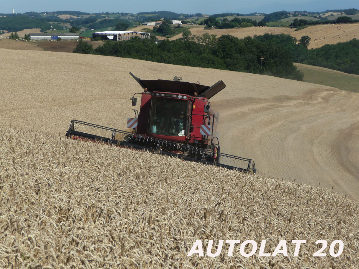

C'est plus costaud que sur les laverda, le système de compas est simple et parait fiable.
C'est bien pensé. Faut que ce soit fiable et solide, une casse dans les coteaux ça pardonne pas, j'imagine que Jean y a pensé.
10% en montée c'est juste quand même... Quand on voit les pentes qu'il y a dans le sud. Mais je pense que ce système peut être complémentaire d'un lève arrière. Reste à savoir le prix.

Oui, pivotement des réducteurs
Compensation des dévers : 20%
Correction en longitudinal : 6%
