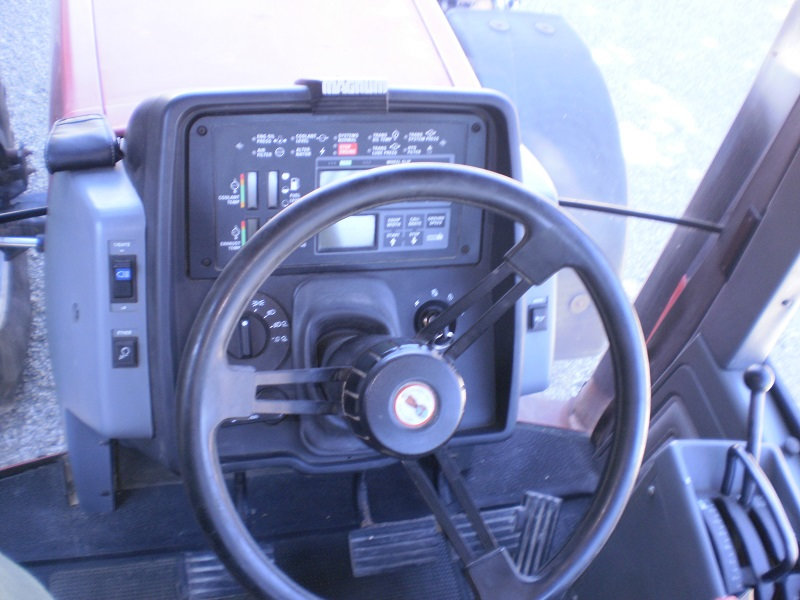

Ah! Le volant, j'ai rien contre le "Old Abe" de chez Case :oops: , mais là je suis preneur de toutes solutions pour faire un peu plus "IHC" :yes: :mrgreen: 8) .

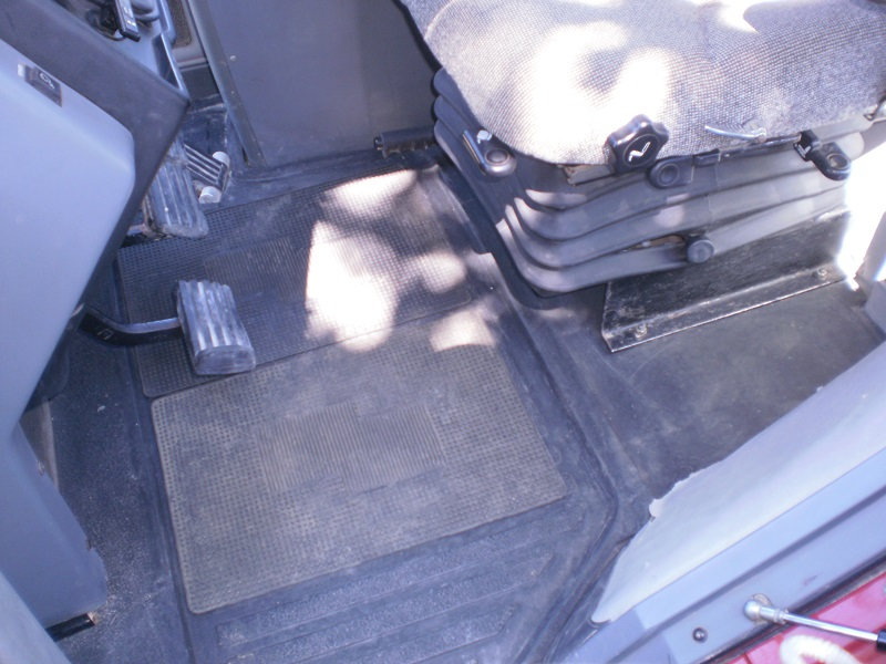

Le sol de cabine, on a rajouté que les 2 tapis

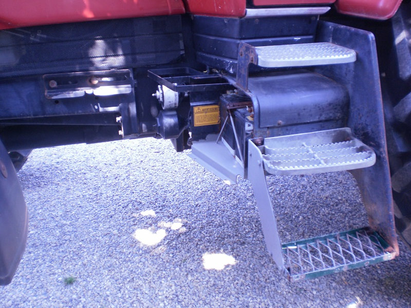

Un peu de restauration, il manque quelques pièces :? !

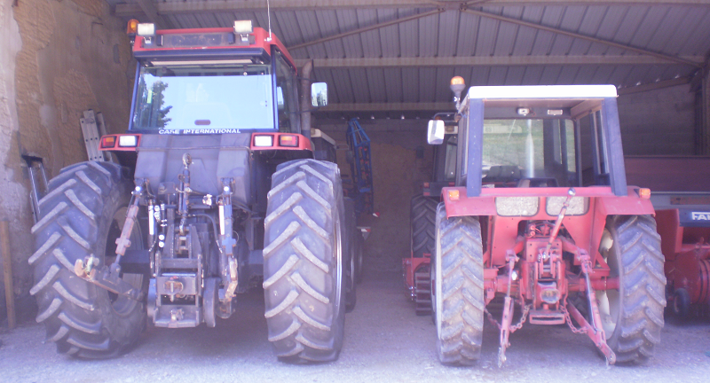

Le Magnum et le 533 côte à côte :mrgreen: !

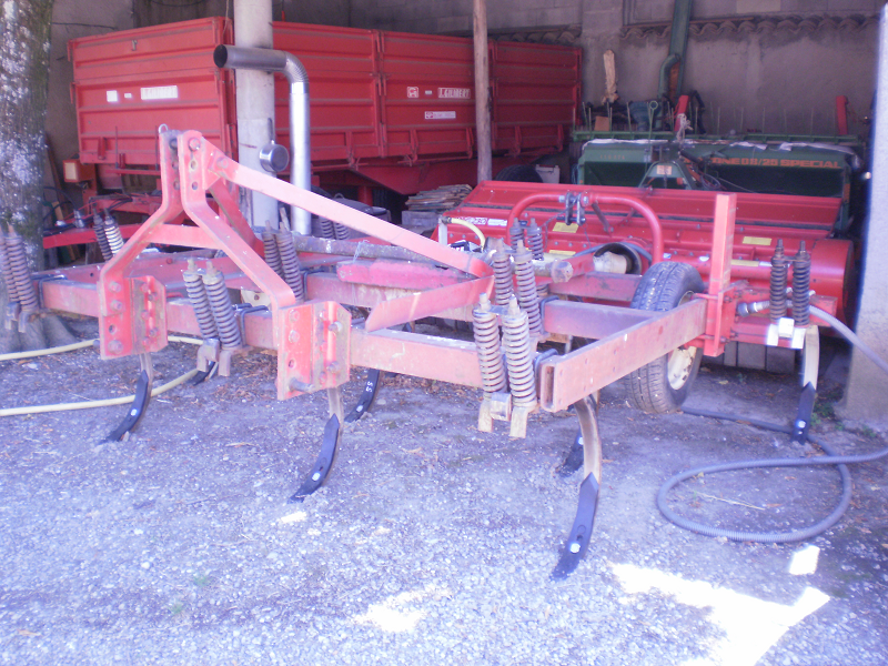

Son outil du sol, le Chisel 55.
