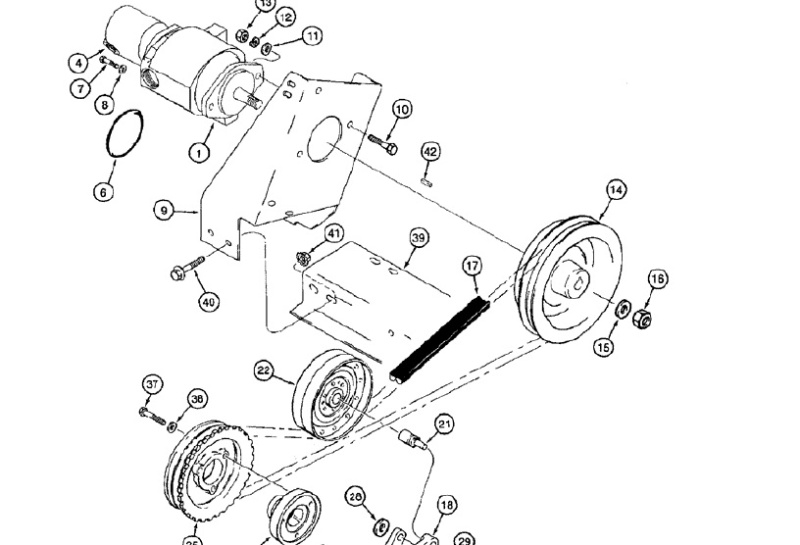

quelqu'un saurait quelle est la dimension de la clef pour démonter la poulie qui entraîne la pompe auxiliaire
Une petite image pour illustrer mon propos
C'est les trois vis no 37 qui selon la datasheet est une vis BOLT,Hex, 1/2" - 13 x 2-1/2" mais la clef pour cette vis???
Merci d'avance
Messages : 14489
Re: Points à vérifier pour l'achat d'une 2388
Clé de 1/2 Po (12.7mm) ou une 13 va très bien :yes: .

Le truc c'est qu'avec une douille de 19mm 6pans c'est presque bon mais trop de jeu a mon gout c'est pourquoi j'aurai voulu avoir la dimension de la clef pouce pour m'en trouver une
https://www.boltdepot.com/Product-Detai ... roduct=646 la dessus ils disent tête de 3/4"

sylvain47 a écrit :Le truc c'est qu'avec une douille de 19mm 6pans c'est presque bon mais trop de jeu a mon gout c'est pourquoi j'aurai voulu avoir la dimension de la clef pouce pour m'en trouver une
Oui c'est un peu plus gros que 19mm ; 3/4 = 19.05 mm.
Trois possibilités, soit une douille de 20mm est suffisamment ajustée, soit tu achètes une douille de 3/4'', soit une douille de 19mm peut passer.
Certains jeux sont légèrement plus larges et pour 0.05mm de plus ça peut parfois être bon.
Si non pour un peu plus de 18 € :
https://www.toolatelier.com/fr-FR/court ... U-COU-.htm
