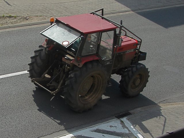

belles photos, par contre c'est dangeureux de faucher sans bâches de protections si cabines fermees, l'autres fois avec une claas disco trainees et des nouveaux morceaux de bâches, un carreaux de casse chez une connaissance!!!

Oui, en effet c'est dangereux de faucher sans bâche, à cause des projections. Et encore plus sans cabine.
Les vitres se changent, mais le chauffeur c'est autre chose...
