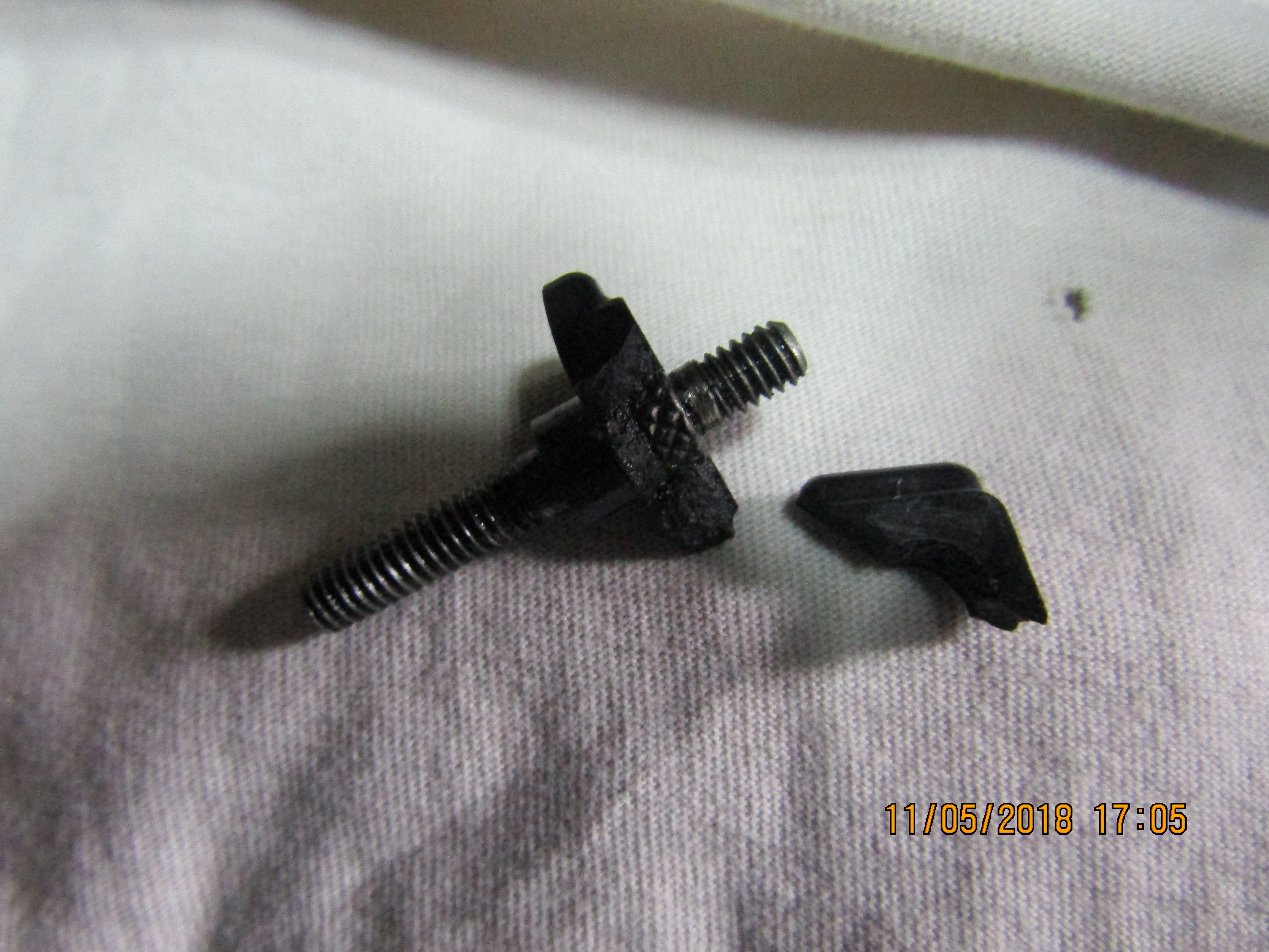

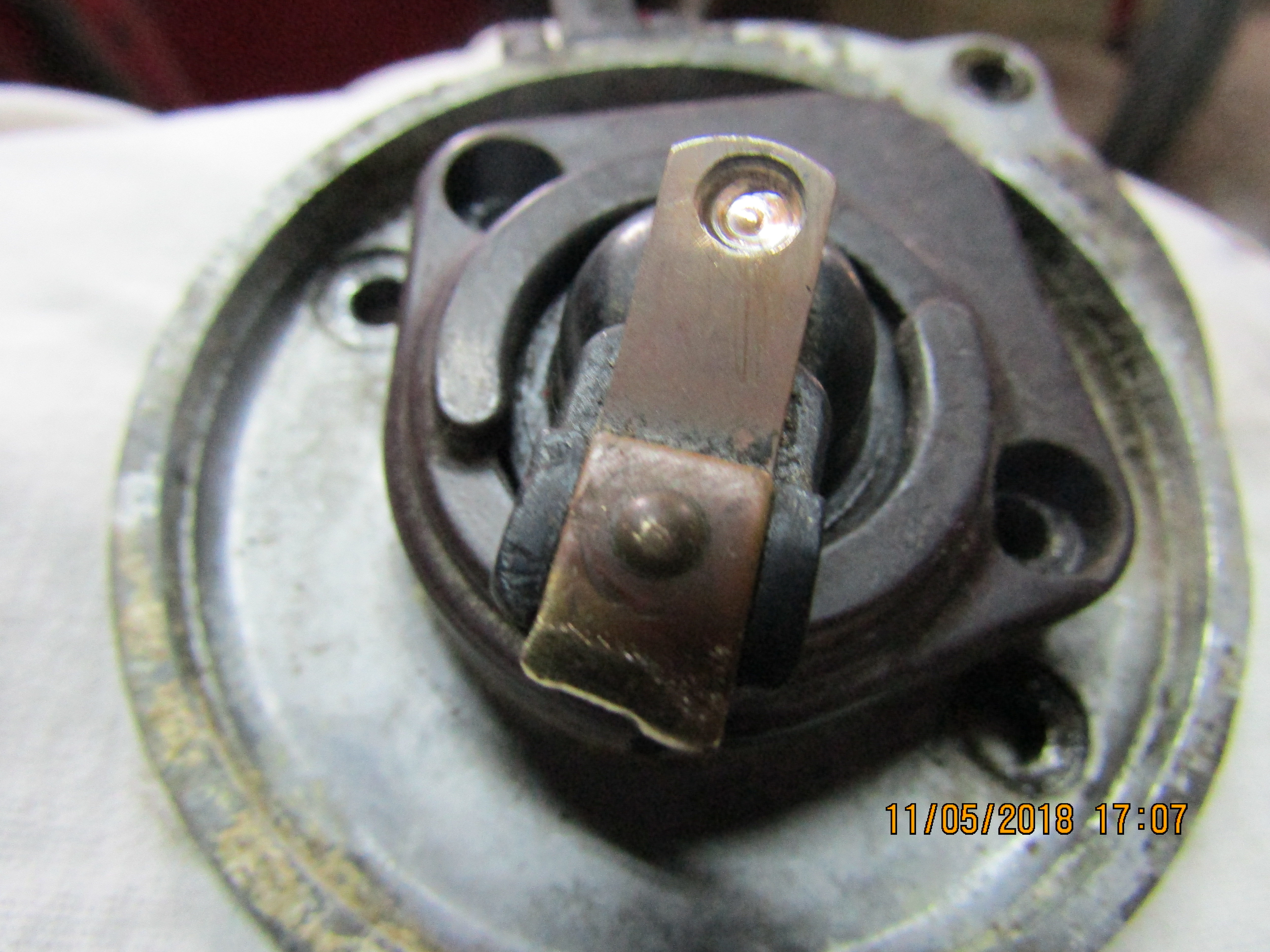

ça y est le CUB démarre au quart ( a la manivelle ) 8) :yes: j'ai juste changer la bobine et bien nettoyer tous les contacts et refait les joints ,puis recoller l'isolant qui était cassé :razz:
p'tite question : quelle huile faut il mettre dans la magnéto :?:
