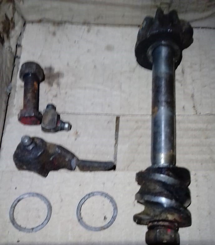

la réparation de ma presse continue avec les problèmes... :(
le bâti du noueur était cassé au niveau de l'axe,avec l'axe plié,comme m'avait dit un ancien mécano de chez Ih, on pouvait le ressouder, j'ai fait redressé l'axe à la presse et ressouder le bâti noueur...
j'ai remonter tout çà, et quand j'ai fait tourner le volant à la main pour essayer, çà recasser le bâti et replier l'axe, la poisse!
les anciens proprios ont tournés avec le bâti cassé et çà marquer le pignon du bec, les dents sont écrasées par endroit, donc elles ne s'enclenchaient pas correctement et en bloquant ont fait forcé le reste...j'avais tout regardé sauf çà
savez-vous ou je pourrais trouvé un bâti et axe, çà n'existe plus, et pas trop cher

Je cherche noueur gauche de référence RASSPE RS 36 86 d'occasion pour presse MD IH 435D
D'avance, je vous remercie pour votre contribution

Oui, mais quelles marques de presse possèdent la même référence de noueur ?
