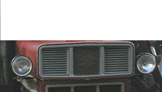

Dam-IH1
Messages : 3108
Message non lu par Dam-IH1 »
Ha oui c'est pas donner des phare de travail ,
Moi sur mon 1246 j'avait acheter 2 phare de travail
pour metre a l'avant du tracteur des 2 coter du capot ,
mai j'en ai eu pour 90,00€ pour les 2 phares !
Les voila !!! :lol:
Ha oui toi c'est des phares de travail pour mettre ausessus de la cabine ! :o
@+ :wink:

Dam-IH1
Messages : 3108
844SB POWER a écrit :bizare, moi je ne metterai pas ca comme phare de travail, je trouve que ca fait phare de route pour nos anciens mais bon chacun ses gouts, ses surement tout aussi efficace.
Tu rigole ou quoi !
Se n'est pas des feux de route , ils sont beaucoup plus puissant !
Et fait pour metre au capot ! s'est super ! :shock:
