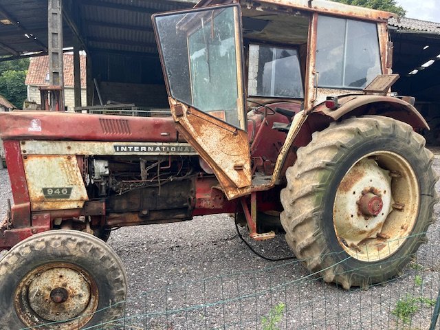

Bonjour à tous ,
Après réflexion, je ne me sens pas de taille à m attaquer à la rénovation du moteur , point de vue technique et financier .. d autant que j ai attaqué en parallèle un autre tracteur..
Je vais donc m en séparer ..
J essaierai de vous mettre une photo quand je serai connecté depuis un pc .
Hormis les 2 chemises pistons, le radiateur et la pipe d échappement à remplacer , le reste est ok ..bien sur , la carrosserie est à rafraîchir, les pneuf sont en bon état .
Pouvez vous m aiguiller sur le prix que je peux le vendre , un prix juste ..

Voila quelques photos pour "cerner" l" etat du ih 946 ..
