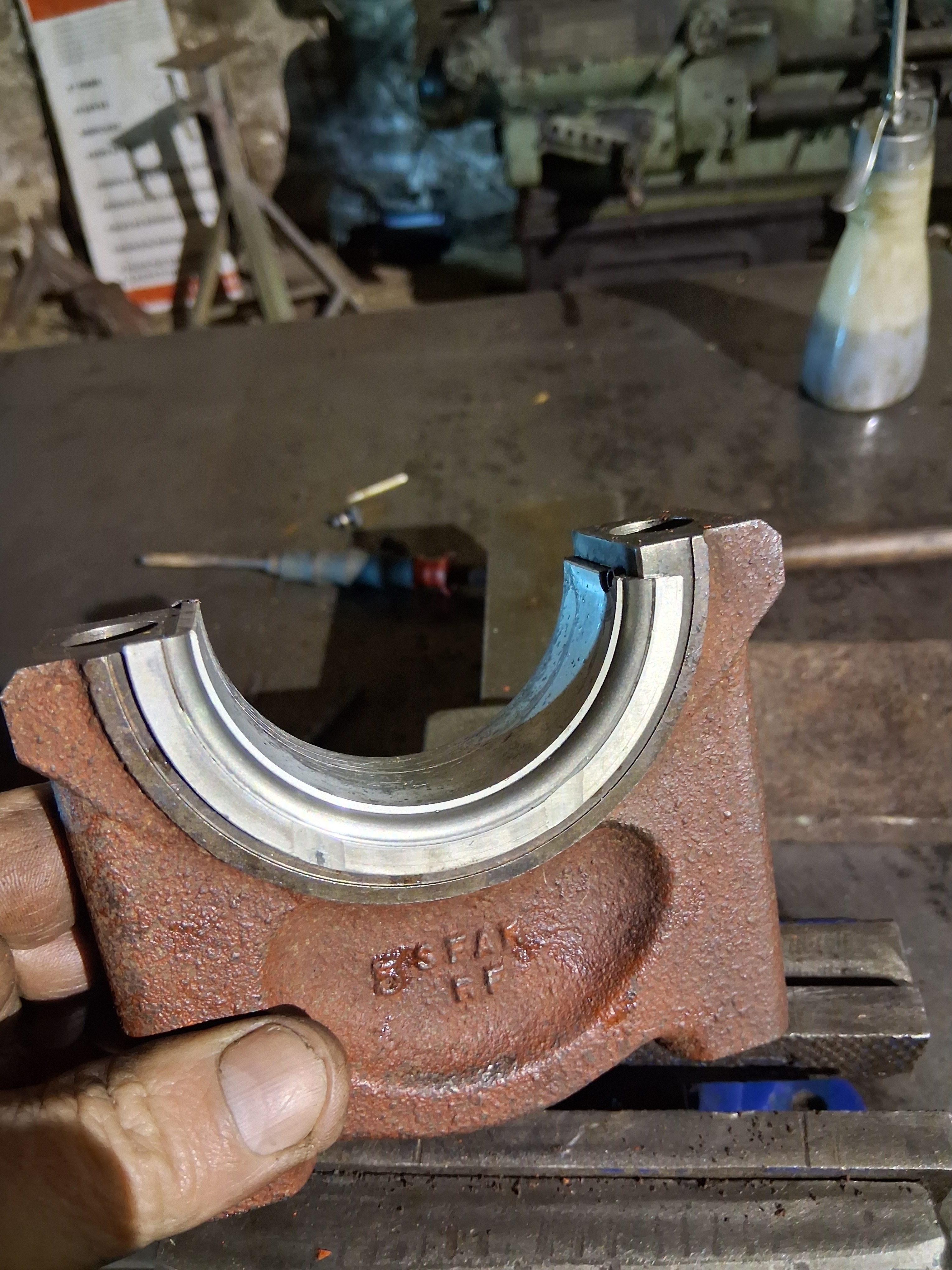

Rien n'arrête le moteur d"un renault en tout cas pas ses cales :mrgreen:
bloc et vilo mort :mrgreen:
Pour ceux qui n'ont pas la chance de participer a L'AG vous me trouvez une solution a l'africaine
Vous avez 24HRs :D
Messages : 4793
Re: vilo
c est quoi le souci :?: jeu latéral trop important du aux éléments de part et d autre bouffé ,si oui combien de jeu :?:
Messages : 2748
Re: vilo
Je n’aïs pas mesurer. Un centimètres à la louche :mrgreen:
Messages : 4793
Re: vilo
ouf 1 cm c est énorme ! et qu est ce qu il c est passé pour en arriver la :?: ce qui peut arriver c est de tourner sans garde a l embrayage d ou une préssion constante sur le volant moteur qui pousse mais de la en arriver a ce stade :?: sinon quand on mets des coussinets en cote réparation une fois avoir rectifié ils sont plus épais en latéral et on récupéres et des fois faut ajuster mais dans ton cas impossible
Messages : 2748
Re: vilo
La prise de force trop oublié débraye etc
Je lui avais déjà fait le bloque moteur il y a plus de vingt ans
Alors cette fois ça sera plan B ...
Messages : 4793
Re: vilo
bloc moteur déja fait pour les mémes raisons :?: ou passage d eau ,beaucoup d heures sinon :?: et tu comptes faire quoi du coup par la suite :?:
Messages : 2748
Re: vilo
Pas d'eau c'est un 4 cyl air. Oui pour les memes raison en pire
la les bielles commence a faire la gueules . Mais il était rentré pour l'embrayage au départ
Les heures je, ne sais pas . Tracteur R94 saussines, mais pas énorme je pense . Enfin chez moi peu d'heure . il taille les haies un pu de foin et pailleuse quand dispo depuis 2003
Ben Je comptais vous poser la question :) vous feriez quoi ?? je suis quelqu'un de simple donc facile a l'africaine svp
même si mon chois est fait et la pièce pansement presque faite aussi ... les idées sont toujours bonne a prendre :yes:

Pas africain a ce point la quand même :oh: une seule boîte ne suffirait pas: les photos ne sont pas révélatrices: Porté latéral vilo, +bloque et chapeau labouré .Je changerai la coquille , mais j’abandonne sa fonction latéral. Et l’embrayage est assez sollicité (épareuse)
Pourtant les remèdes sont simples. bon mon prototype ne va vivre longtemps :bou: mais refait avec des ingrédients adaptés de bonne facture, il serait assez durable

Tout simplement
Caisse à dire? La solution est sur la photo?
Explications (à un béotien qui ne pige pas tout du premier coup)?
Messages : 2748
Re: vilo
C'est une sorte de "butée" a bille concentrique et solidaire au vilebrequin pour le retenir de bouger latéralement
Bon la moyeu retailler dans un pallier agricole générique auto aligneur pas chère . Pas du tout adapter a ces contrainte :mrgreen: . Il va vite fondre
Mais si je le garde il faudrait que je récupère une moyeu de roue acier de bagnole ou autre qui supporte le "cahier des charges "
Mais ordre du jour c'est déplier le carter inferieur, un disque etc et :arrow:
