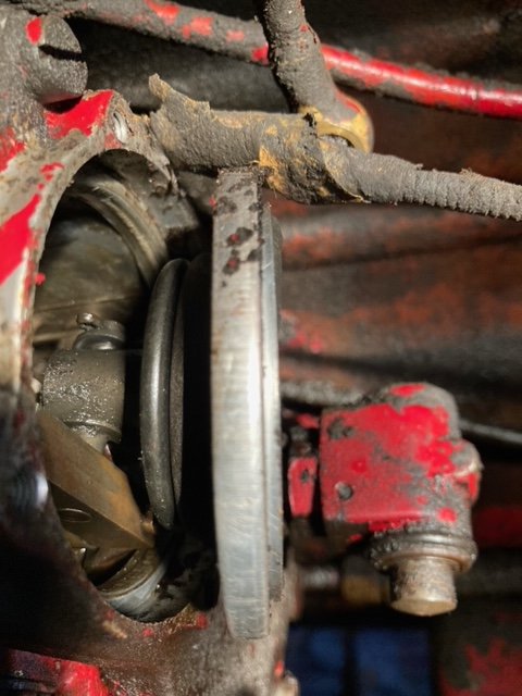

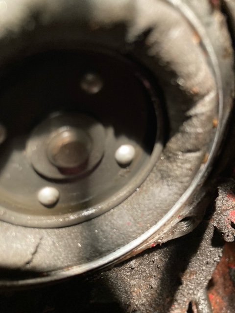

bonsoir,
Après vérification effectivement ma membrane et percé, Ma question serais la suivante.
Comment je doit procédé pour la démonter sans déréglé la crémaillère es qu'il suffit simplement d’enlevé la petite goupille et l'axe qui la traverse juste derrière ?
Messages : 4780
Re: Mac cormick 240
oui c est bien ca
