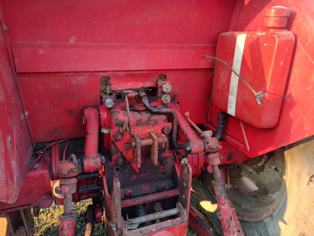

Un ami a récupéré un réservoir additionnel qu'il souhaite monter sur son 844 .
Il pense que c'était un accessoire monté d'origine .
Vous avez des infos là dessus ?
Histoire de vous montrer comment c'est , voici ci dessous une photo d'illustration de de ce réservoir additionnel
Merci pour lui ;)
ML

nous avons le memr reservoir monfe sur un 624 qui a une fourche Faucheux
Messages : 4749
Re: Réservoir additionnel IH 844
une chose sure c est bien un réservoir additionnel mais pas monté d origine mais rapporté aprés

Jean François ; il s'agit d'une photo d'illustration ;)

j'en ai monté sur des tracteurs neufs avant de les livrer , principalement sur des 844 SB sujets a tracter des bennes plus grosses :!: kits qu'on avait en magasin a l'époque :yes:

Il y est tombé dessus surement par hasard , et ses recherches font qu'il a découvert qu'il y en avait un sur un 844 SB ( photo d'illustration ci dessus ) .
Il cherche plus d'infos pour peut être le monter sur le 844 SB qu'il restaure .

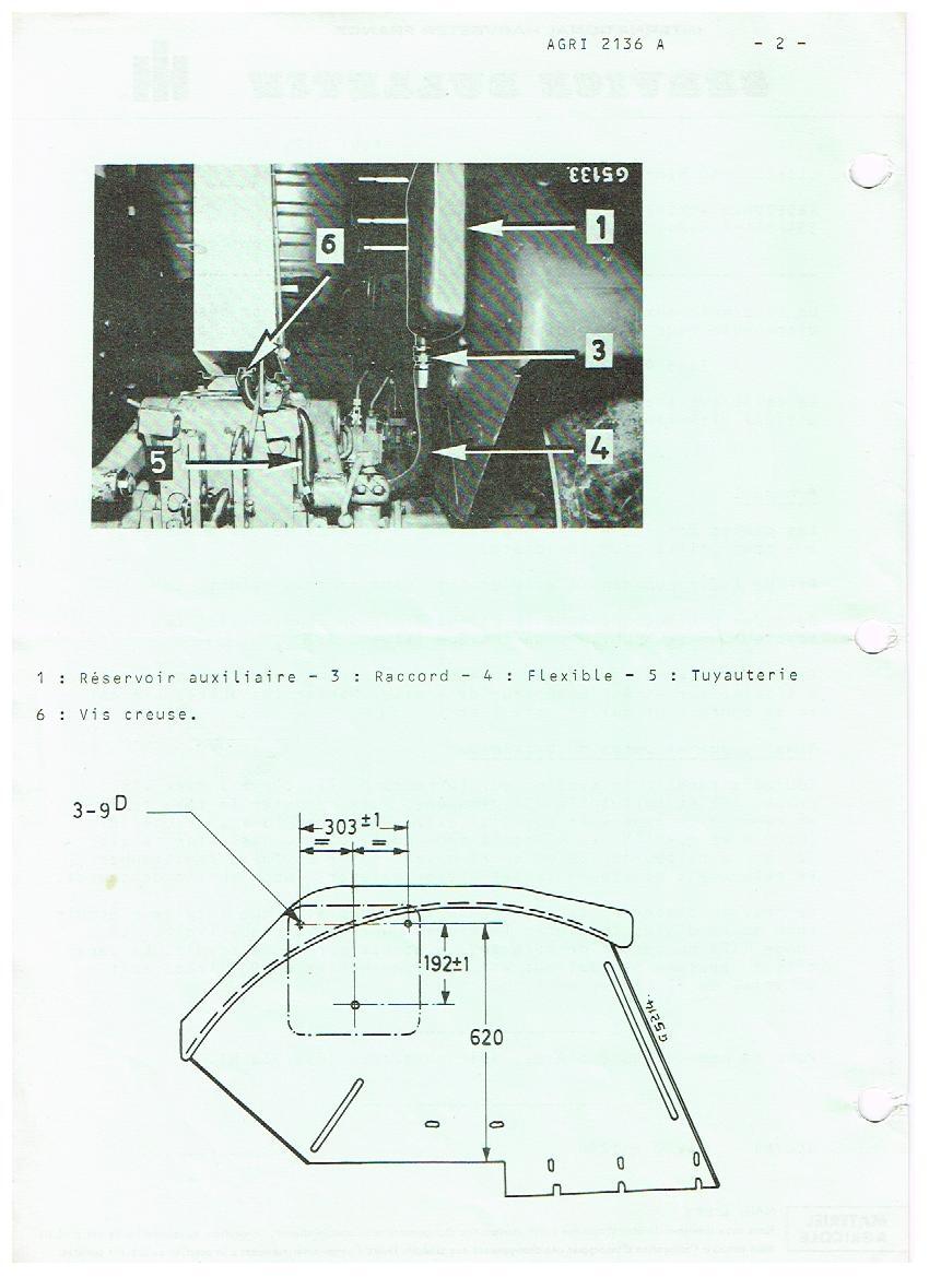

Papounet 82 a écrit : 02 août 2024 21:31 Voilà ce qui était proposé à l'époque d'origine en option!
Pas mal ce document 8) :yes: merci Lionel ;)

Je la connais cette photo, c'est mon 845 ;)
ih 946 a écrit : 24 juil. 2024 09:23 j'en ai monté sur des tracteurs neufs avant de les livrer , principalement sur des 844 SB sujets a tracter des bennes plus grosses :!: kits qu'on avait en magasin a l'époque :yes:
De ce que m'a dit l'ancien propriétaire, c'était exactement pour ça qu'il l'a fait poser quand il a acheté le tracteur neuf. Il avait une benne de 10T avec un gros vérin et pas assez d'huile dans le carter pour lever la benne à fond.
