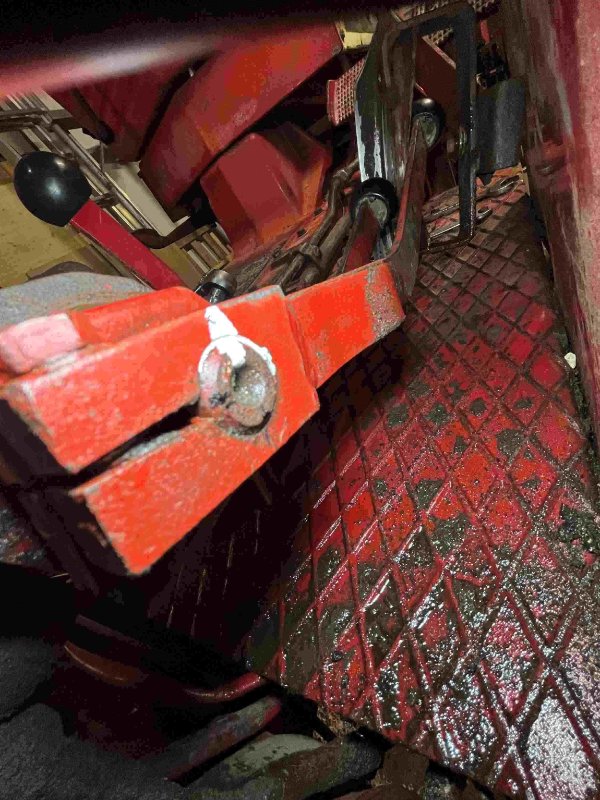

Est il nécessaire de démonter la roue ainsi que le l'aile ? Parce que l'accessibilité est difficile est je ne vois pas le bout de l'arbre de commande pour pouvoir y faire une marque/repère...
Quelqu'un aurait il le schéma de montage car j'ai lu qu'il y avait aussi des joints toriques à cet endroit, de mon coté j'ai un joint plus gros à lèvre et je ne suis pas certains de sa position ?
Voici quelques photos :

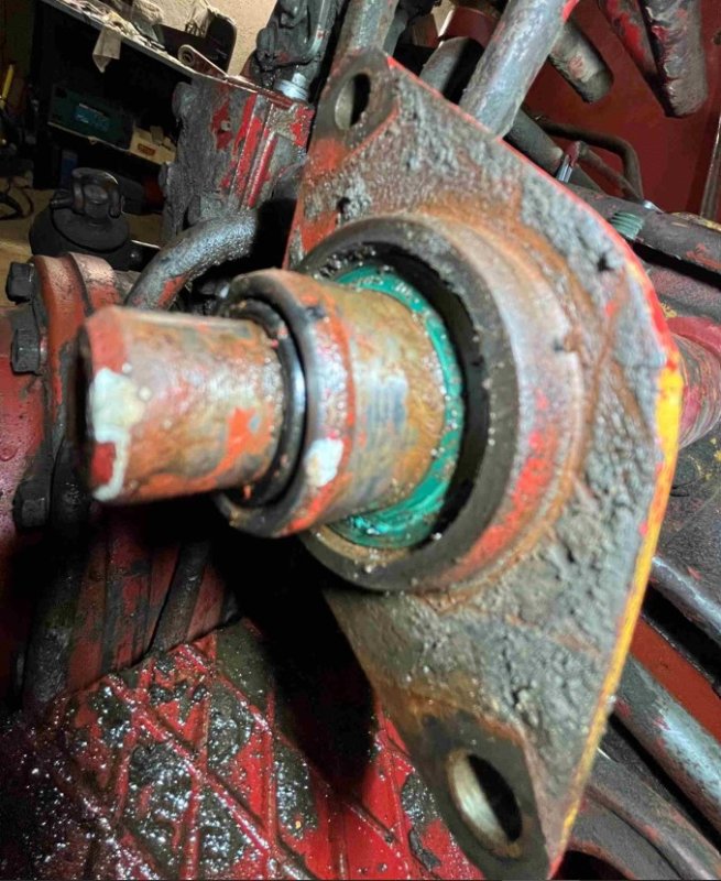

FUITE CDE RELEV 1.jpg (143.87 Kio) Vu 5385 fois
Je pense que la fuite se situe dans le cercle jaune, entre le levier de relevage et la partie fixe. Le joint que j'ai est plus gros et je ne vois pas où le mettre à moins qu'il ne vienne au centre le l'axe du levier ?

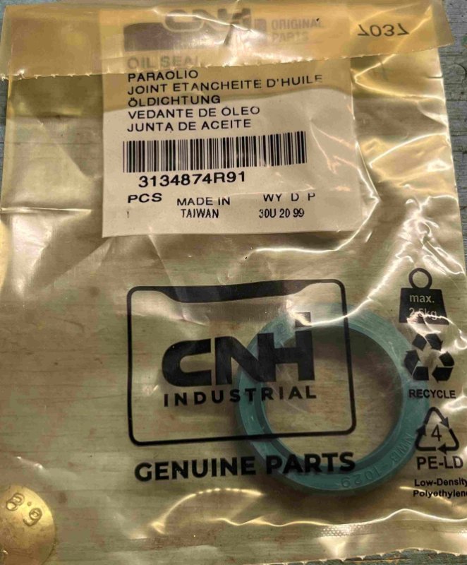

joint cde de relevage.jpg (100.35 Kio) Vu 5385 fois
Merci de l'aide que vous pourrez m'apporter ! :yes:
Messages : 4788
Re: Revision IH 744
oui la fuite est bien la en jaune et le joint que tu montres vient la au milieu emmanché dans la partie fixe mais pour le découvrir faut tout démonter le secteur en tole et les 2 leviers aprés tu le verra ,alors opération pas facile a faire vu la place et faut pas déposer l aile car compliqué ,sortir le siége pour plus d espace ensuite faut enlever les 2 vis avec ressort et rondelles qui viennent dans les glissières et prennent les leviers de commande de relevage sur le secteur en tole et déposer celui ci fixé au bas avec 2 boulons ,une fois ca tu y verras bien plus et tu pourras te faire un repére sur le 1er levier et axe qui est le plus petit et enfin le sortir une fois avoir désséré la vis avec clé de 13 qui en sérrant étrangle le rond du levier sur l axe aprés faire pareil pour le 2eme levier le plus gros et une fois enlevé tu verras le joint en question a changer sur la partie fixe et que tu possèdes , et entre les 2 arbres vient des joints torique qu il faut enfiler sur le petit et les faire coulisser a l intérieur du grand en les enfoncent d un bon cm

- comment réussir à sortir le joint à lèvre vert de son logement ? une astuce ?

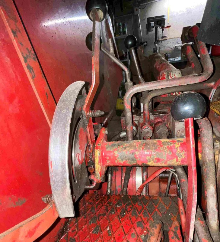

LEVIER 2.jpg (99.6 Kio) Vu 5277 fois
LEVIER 3.jpg (120.1 Kio) Vu 5277 fois

pour sortir le joint vert en question faut que tu arrives a y visser une vis a bois sur sa largeur voir 2 et mettre une rondelle plate d ou une fois la vis vissée dedans tu pourras faire levier sur la rondelle vers l extérieur avec un grand tournevis ou autre de facon a faire reculer le joint
pour le joint torique que tu vois faut le laisser et l enfoncer d un bon cm ou plus et aprés tu en remets 2 l un aprés l autre de facon a renforcer l étanchiété et comprimé entre eux ,par contre le mieux pour les pousser d aplomb vers l intérieur faudrait te trouver un bout de tube fin qui passe entre les 2 arbres de facon a bien guider

J'ai pu enlever le joint vert avec 2 vis piquées dedans, vraiment pas facile avec l'accessibilité et les pédales de freins dans le ventre :allu:
:arrow:
vis joint.jpg (105.4 Kio) Vu 5175 fois
A la remonte je n'ai mis qu'un seul nouveau joint torique entre les 2 leviers car avec 2 je n'arrivais pas à suffisamment enfoncer le levier de contrôle d'effort sur l'axe. Celui ci à du jeu et rentre vers le bloc de 3-4mm et du coup il s'efface quand je pousse fort pour l’emmencher...
C'est remonté, j’émets quelques doute sur l’efficacité de cette réparation, je verrais à l'usage.

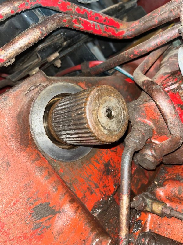

Après une une petite trêve je me suis remis sur l'étanchéité des bras supérieurs de relevage. Je m'attendais à pire mais c'est en fait très simple et accessible, les bras sortent tout seul après avoir enlever le boulon qui les maintient en place.
Une fois les bras enlevé il y a une bague large en plastique qui sert au maintient du joint torique plus au centre vers le bloc relevage. Avec un petit tournevis tout ça sort facilement, on remet le joint neuf et remontage !
bras sup.jpg (155.47 Kio) Vu 4651 fois
:D
cannelures 3.jpg (143.44 Kio) Vu 4651 fois
Voila
