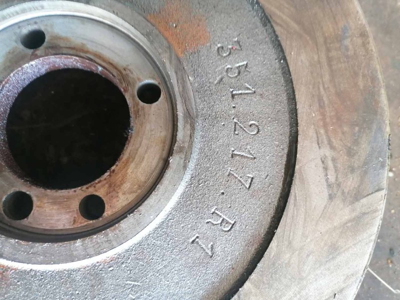

Merci,
c'est fait. La goupille, droite, était dissimulée sous une épaisse couche de peinture. Une fois percée le démontage s'est fait sans problèmes.
Le moteur est dans un état lamentable et l'embrayage s'est désagrégé en de nombreux morceaux.
Ce n'est pas le pire.
Le volant moteur est fendu sur le tour.
Si il y en a un de disponible: J'ACHETE.
Le tracteur est un Super Utility FC-C , donc essence, assemblé par la CIMA en 1955 (?).
La couronne (a changer mais ce n'est pas un soucis, comme la couronne, il y en a à La Boutique du Tracteur) est de 90 dents.
Les références sur le volant moteur:
