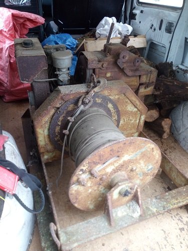

Bonjour et merci pour ta réponse , je suis allé chercher le treuil , c'est du lourd ! 500kg de traction , 25m/mn . J'ai donc commencé par démonter le moteur Bernard puis vidangé l'huile du réducteur .
J'envisage une vitesse de rotation d'environ 1000tr/mn le diamètre du tambour et de 30cm , par contre je n'ai pas le rapport de démultiplication mais un peu d'algèbre et je vais le trouver .
A sa couleur vert kaki je pense qu'il provient de l'armée .
Je continu à vous tenir au courant de l'avancée des travaux et merci pour votre aide . Michel

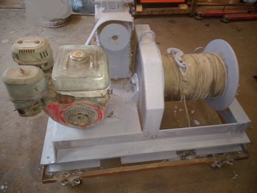

Bonsoir à tous , j'ai reçu mon moteur Honda 8cv avec poulie double mais de plus petit diamètre , j'ai conservé la poulie double du Bernard au cas ou .
Je compte sur un rpm plus important avec le Honda pour compenser cela .
Je fabrique une platine et je vais enfin savoir si mon méga treuil fonctionne .
Michel
Michel

Montage du GX240 sur le treuil .
Michel

Bsr ;
Finalement tu es resté avec un moteur thermique ! 8 cv = 10,88 Kw .
ton réducteur doit avoir un rapport de 1/37 . ( calcul sur la base du moteur Bernard 1000 trs/mn ).
