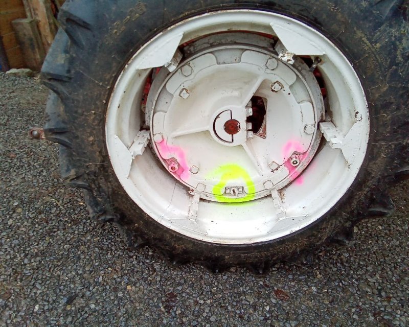

hello bidule de belgique voici mon soussi es possible de changer mes jante arrière car le système d l'élargissement fait qu elle tourne pas rondes si vous voyer ps mon axe de sortie de trompettes est un demi rond cordialement :roll: :allu:

oui bonsoir ok demain je vais mettre des photos je vous explique il y a pour changer sur les roues arrière que se soit plus large écartement la vois de roulement sisteme tipique a ihc vous desserrer 2 boulons avec ecroux puis vous decaler la cale et apres vous freiner et avec une vitesse on met un peu de gaz et la roue s ecarta du tracteur quant vous avez votre ecart on ressert les boulons voila et c est la alors le problème comme il y a du jeux je n arrive plus a avoir la roue tourne pas bien ronde elle monte et descent c est pas centrés ps moi je comparet se systeme a comme la vis d une clef anglaise ou a molette quant vous la serrer mais demain je vous met des photos bonne soiree et merci

Ok tracteur de 1964 il vient de près sainte en france autoroute vers Bordeau celui qui me la vendu dieu aie sont âme moi se que voudrai c est enlever le système et voir pour mettre une fixer directement le voile sur la jante je pense qu ils y a sur le forum un qui en a car au début que je me suis inscrit j ai vu su un mais ne me rappel pas de qui alors voilà ps c elle de gauche pas de soussi a droite bien elle tourne orval j ai démonté et recharger le bord mais c est doit être très preci

à priori tu as les voiles pour jante de 24" et une jante de 28" avec un bricolage entre les 2 qui n'est pas du tout la fixation usine.
Le problème ne vient pas de la fixation centrale mais du bricolage périphérique (entre jante et voile)
comme c'est du bricolage non standard il te faudra trouver toi même la solution.
- lever 1 roue
- voir de combien la jante bouge avec un index positionné à coté de la jante et en faisant 1 tour de roue à la main
- voir si sur le bricolage il y a moyen de rattraper
-sinon trouver des roues de 28" vu que tu as des pneus récents avec ces axes tu ne pourras rien mettre d'autre
