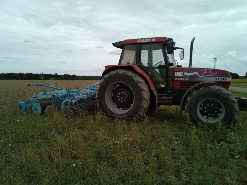

Slt le maxxum a un peu plus de 7000 heures et oui il avait tendance a chauffe au travail bon il en avait plein la gueule j'ai vidanger le moteur changer le filtre et sa va un peu mieux et je sais pas pour le régime moteur trop bas

Salut le maxxum a un peu plus de 7000 heures et c vrai avait un peu tendance à chauffer je lui en mettait m aussi plein la tronche mais bon il faut que je décrasse le radiateur enfin là j'ai vidanger le moteur changer le filtre et il ne sait pas rallumé mais il chauffé un peu en plus la boîte c mise a se désactiver de temp en temp très bizzar enfin bon c un machin que j'ai acheté en Pologne alors sa peu expliquer

5150 pro : puissance annoncée 132 ch avec un visco coupleur .
Chez Tracpièces ou Bepco ou eBay , il est possible d'avoir un radiateur neuf pour moins de 500 !!!!
https://www.benl.ebay.be/itm/2030839617 ... xJEALw_wcB
Vu les années du tracteur et si le liquide de refroidissement n'a pas été renouvelé tous les 2 ans ou 2000 heures , le radiateur enfin le nid d'abeille à tendance à se boucher en partie à la longue . Cela arrive régulièrement sur beaucoup de véhicule .
Renouveler le radiateur à temps peu aussi vous évitez des surchauffes Inutiles et aussi au pire de devoir remplacer un joint de culasse.
Pour vous donner une idée sur mon MX 135 , la jauge de température voisine dans le vert à l'horizontale et un peu plus lorsqu'il force assez bien mais jamais près du rouge . Son radiateur a été remplacé vers sa douzième année en 2014.
Sinon il va bien votre 5150 pro , question puissance ?
J'avais manqué d' en acheté un au lieu de mon MX 135 mais on m'avait conseillé de prendre l'MX car la cabine est plus spacieuse et que c'était un modèle de 2002.
Le régime moteur au ralenti doit voisiner idéalement les 850-900 tr/m mais ne doit jamais descendre sous les 800tr/m !
Le régime moteur maximal sur ces 6 cylindres : 2450 tr/m

Alors en faite se sont les autocollant pro mais c un plus il a été repeint niveau puissance avec le Rubin par exemple pour un 120cv je peu rouler à 12km pour 10 cm de profond mais sa tire au cul et oui c vrai que je ne sais pas oui en ai le liquide de refroidissement je vais le vidanger et le nid d abeille et un peu fatiguée celui des autres radiateur devant pareil sa Aide pas et pour le ralenti il faut que je l augmenté alors
