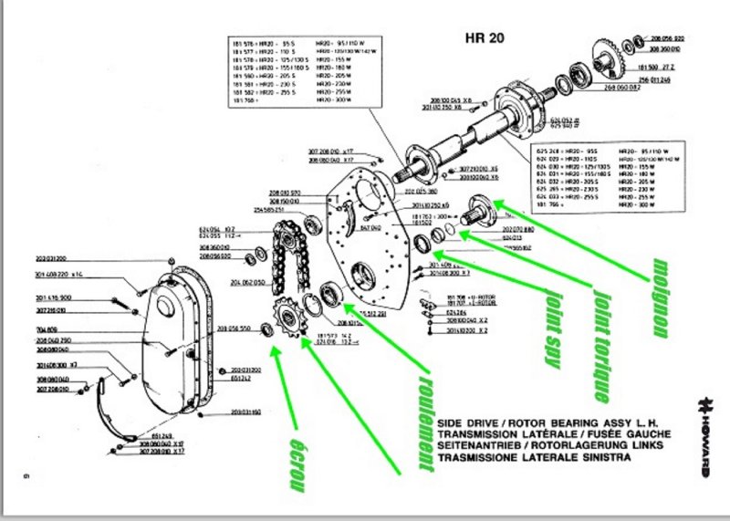

Bonjour , je restaure un rotavator HR20 et je suis à la recherche d'une RTA ainsi que de conseils .
plan howard20.jpg (86.9 Kio) Vu 1258 fois

J'ai déposé les carters de chaque coté , enlevé la chaine le pignon et l'écrou du moignon .
Je veux sortir l'arbre avec les fraises .

il faut absolument enlever les quatre vis qui tiennent le moignon sinon ça ne sort pas . J'en ai eu une sur quatre les autres font de la résistance et je ne veux pas les casser , un coup de chauffe pour aider au desserrage . :yes:

Les quatre vis du moignon déposées , l'arbre est sorti suivi du moignon .
Je vais pouvoir procéder au remplacement des roulements et joints spi . :yes:
