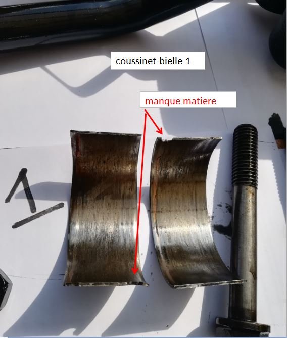

bonjour,
bon bah les nouvelles,
démonté les coussinets de bielle, 3 avec des traces d'usure mais 1 avec des manques de matiere et bien deformée , ovalisée, et bien diminué en epaisseur aussi, avec 2 petits fragments détachés , 3mm sur 4mm ,
vilebrequin sans aucune trace echauffement, bleuissement , traces , rayures
la bague HS est coté AV , plus on va vers l'arriere , mois les bagues sont "usées"
du coup j'ai demonté 3 chapeaux de paliers, 2 coussinets parfait etat, 1 avec une tres tres legere rayure , je sais pas encore si je les change du coup,
peut etre faire pire que mieux !??
par contre je suis toujours dans le doute sur l'origine des particules de cuivre ou bronze retrouvé dans filtre et carter,
les bagues sont en glycodur , donc peut etre pas l'origine de celles ci ,
je pense que je vais remonter des bagues neuves bielle et peut etre palier vilebrequin et redemarrer moteur sans remonter train avant
a moins que l'un de vous ait un autre avis, diagnostic et experience, qui je le rappelle m'on bien aidé pour avancer
boulot de decouverte interessant, et je pense que je pourrais bientot revoir mon tracteur rouge en fonctionnement !

tu fais comme tu veux , car d aprés ce que tu dis et veut faire moi je vais te donnait un conseil , tel que tu part au mur
,ta panne de morceaux trouvé et le bruit viennent bien de la bielle dont tu montres les coussinets avec le n°1 qui sont complétement hs et qui on porté surement du dégat au maneton de vilo correspondant ,des photos des manetons de vilo seraient bien surtout celui en cause

bonsoir,
ci joint 2 photos du maneton de la bielle ayant dégusté
je ne suis pas assez competent pour savoir s'il faut juste changer les bagues ou aller + loin dans le demontage du vilebrequin
les autres coussinets de paliers sont ok,
je crois comprendre pourquoi cette panne m'arrive, ç est que mon avis ,
le coussinet de bielle concerné a deja été changé car j'ai mesuré une largeur de 32 pour les 3 autres à 30.0mm ,
mais surtout la qualité de ce coussinet n'a vraiment pas l'air d'etre la même que les autres...
bon je vais mettre des coussinets conforme a l'origine deja

merci pour , encore, une petite aide..
Re: IH844 , moteur claque et defaut pression huile
Tu devrais écouter les conseils de pro comme d40, car mettre des pièces neuves pour les usés rapidement car les portées sont pas bonnes c'est jeté l'argent et le temps par les fenêtres...
Après je comprends que c'est tentant d'aller au plus simple et rapide.
Mais tu gagnera rien.
Donc je te dirais plutôt de demander ce qu'il faut faire et suivre les conseils avisés
Déjà a minima, mesurer les portés. Meme avec un pied a coulisse digitale a 20€ .Si d'entré ovalisé ,hors cote etc .La messe est dite
j'ai jamais fait de plastigage , a part a 'école . C'est long , couteux .mais c'est a la porté de tous .Mais je me demande si c'étais pas sur des rta ih qu'il y avais une description de mesure a l'arrache avec du papier a cigarette ou je sais plus quoi .
