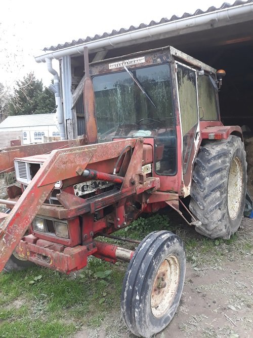

PS : Le tracteur n'est pas un dragster , je n'arrive juste pas a redimensionner la photo

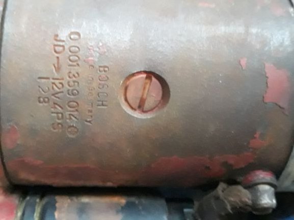

Salut normalement si le courant arrive au démarreur et si tu relies le plus a la petite borne du solénoïde ça doit démarrer . Mais si ton demarreur et en panne .... Les charbons peuvent être collé (tu tapes 4 coup de marteau sur le corps du démarreur ça va marcher quelques fois ). Le solenoide peut être mort ( tu fais un pont entre les deux grosses cosses du solénoïde ). Une fois les test fait dis nous . Tu peux tenter un démontage nettoyage du démarreur . Où acheter directement un démarreur de marque : Iskra ref : ISO 704 ( c'est une référence adaptable bien moins chère que le Boch d'origine et plus puissante )

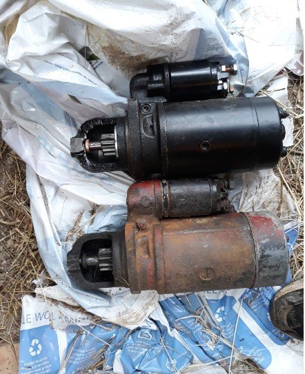

j'ai mis le nouveau démarreur ,mais j'ai le même symptôme....

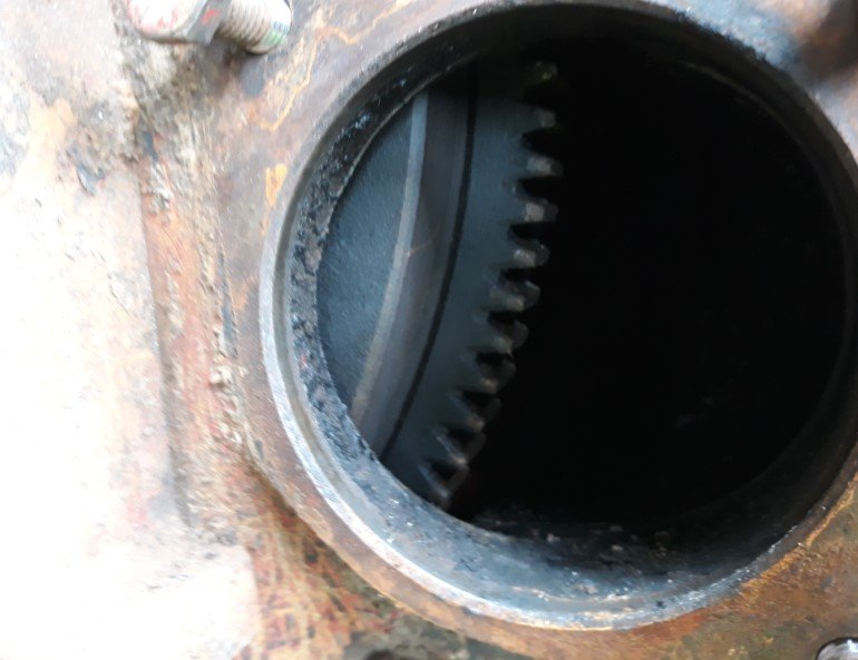

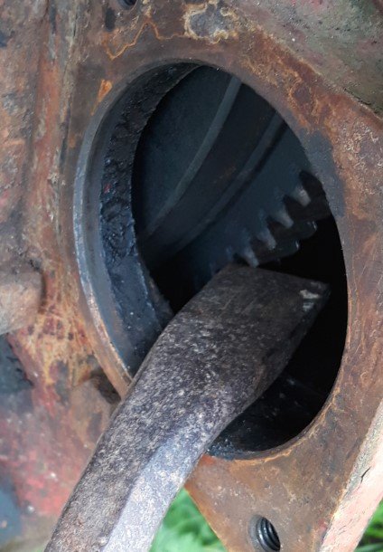

Est il possible que le pignon entraineur ne soit en face des dents de la couronne ..j' ai l'impression qu'il y a des impacts sur la couronne !!
Donc il y a t il un calage particulier de la dites couronne . Sachant que je la fais tourner avec le pied de biche

Salut, il n'y a pas de calage particulier . Comme c'est ça n'a pas l'air d'être abîmer plus que ça . La pour moi tu n'as pas assez de courant qui arrive au démarrage . essayer le démarreur dans un étau . Sinon essayer avec une batterie en plus ou un chargeur démarreur . Le top tu mets une vidéo des essais de démarrage . Une dernière question , la couronne Tourne plutôt librement ? Parce que si ton tracteur est resté dehors échappement pas boucher il se peut que ça ai commencé à rouillé dedans ....
