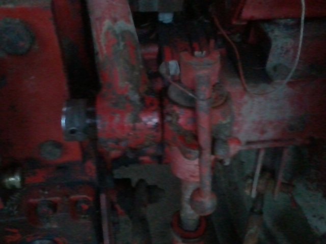

Je suis en train de lui faire une toilette de la parie relevage, car c'est un peu cra cra... et je n'arrive pas à sortir les axes de chandelles des bras de relevage! Il y a jeu dans tous les sens, j'ai tapoté un peu mais rien ne bouge...pourquoi donc?
Et tant que j'y suis comment peut-on supprimer ce jeu excessif, faut-il remplacer les axes par neuf?

a voir tes photos tu as une autre goupille plus prés du bras (sans doute les restes d'une ralonge pou les tirants d'un crochet ramasseur j'ai ca sur mon 745 )

Si tu n'arrives pas à sortir l'axe c'est qu'il est coché , il faut soulager un peu et ça doit sortir ,
pour supprimer le jeu il y avait une modif : des axes neufs à souder sur les bras et qui te faisait changer les chandelles avec un système
comme un 3 ème point ;)

oui modif connue et reconnue,tout les concess en ont en stock de ces chandelles adaptables avec l'axe a souder sur le bras
faut remplacer la chandelle complete mais la chandelle adaptable,bien plus solide vaut pas tres cher 70e un truc comme ca
par contre la tienne devait avoir eu une modif car normalement l'axe sort pas si loin sur le cote interieur et cnormalement les axes des chandelles d'origine sont plus petit et il y avait une bague a l'interieur du bras

@Dix56, ok je vois de quoi tu parles, mais si on parle du montage d'origine, n'y a t-il pas une sorte de bague en bronze par ex qui assure la rotation des axes dans les bras sans que ça se " bouffe" avec le temps? il y a même un graisseur de prévu, mais qui, sur mon tracteur, n'a pas vu de graisse depuis..?..?... :roll:
@Lolof240, non je ne vois pas de goupille en plus; L'axe bouge dans le bras mais ne veut pas sortir...
@Case ih, en effet l'axe est plus long car il reçoit la commande de rappelle de l'attelage Lemoine( démontée sur ma photo ). Et tu as raison il y a bien une bague.

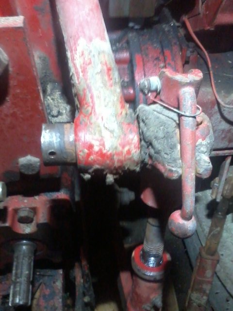

A côté du trou de la goupille que tu as enlevé il y a la trace.d'un autre trou . Pour le piton laisse moi ça tranquille sert toi du Lemoine c'est bien plus commode

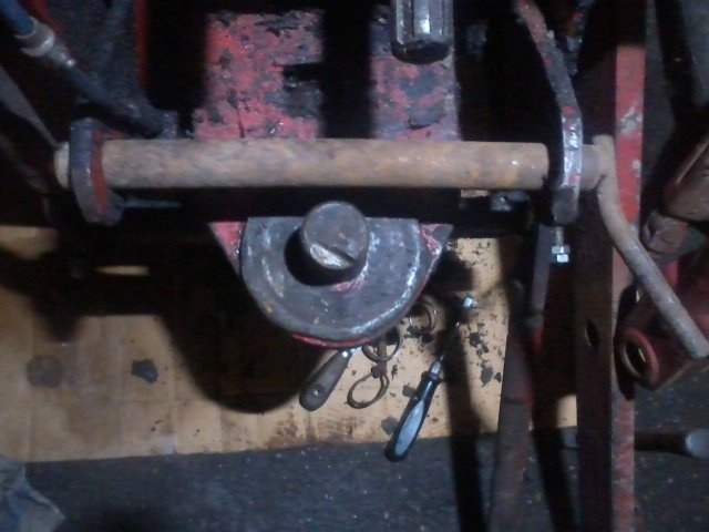

bon ben rien ne sort!!! ça bouge, ça tourne, mais ça ne sort pas... :evil:
j'ai refait une photo ( dans le bon sens...) Doit quand mm y avoir moyen de pousser cet axe pour qu'il sorte du bras, non?
Je ne comprends vraiment pas ce qui le retient...
@Lolof640 oui j'ai vu aussi mais à ce niveau je ne vois rien, ce trou semble avoir été bouché...

Lolof240 avait raison! :yes: En effet, il y avait bien une goupille mecanindus bien planquée sous une couche bien dure de graisse/terre/poussière etc... et donc absolument invisible...Seule une pointe à tracer est venue à bout de ce tas de me...e.
Et on voit bien la fameuse rallonge dont parlait Lolof240
et là, ben l'axe il sort tout seul...
Bon, la suite c'est la vaisselle :? et après avoir dévissé entièrement ( heu là aussi j'en ai chi.. bavé!.... :sil: ) je vois une sorte de joint en feutre tout bouffé...
J'ai retiré le restant du joint en espérant que je puisse en racheter des neufs... sinon, ben ce sera graisse graisse et re graisse...
Enfin j'ai pris en photo l'axe de chandelle: pas joli joli...
au pire là aussi graisse graisse et re graisse car tout remplacer n'en vaut pas, je pense, la chandelle ( tiens! elle n'est pas mal celle là :lol: )
En tout cas une fois de plus MERCI à tous ;)
