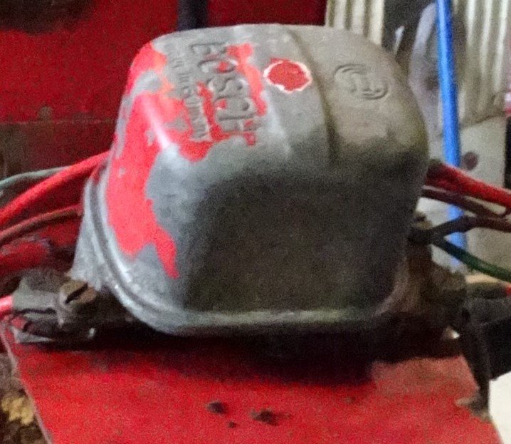

ça ressemble a quoi le régulateur?
Re: Remplacer dynamo par alternateur ih 423
un boitier carré couleur alu avec des fiches qui en sorte sur lesquelles sont branché des fils

Il a cette tête le régulateur !
Bon courage
Bon courage

Et comment tester dynamo et régulateur?
Salut tu prends un voltmètre tu mesures la tension sur la batterie . A l'arrêt tu dois avoir 12 v au moins en marche a tout régime et consommateurs de courant allumé ou non (essaye toute les combinaisons) tu dois avoir entre 13et 15 v
