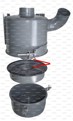

Après avoir refait le moteur de mon ih 724, je me suis aperçu d'un problème de fonctionnement de mon filtre à air après une dizaine d'heure.
Au moment de vérifier l'huile du filtre à air, cette dernière avait complètement disparue, absorbée par le moteur car pas de fuite en dessous. Je précise que j'avais bien respecté le niveau préconisé et c'était de l'huile moteur.
Au moment de la restauration je m'étais attelé à vérifier ce filtre à air. Dans la doc du 724 il est indiqué la présence d'un joint extérieur et d'un joint intérieur(situé entre les deux traits rouges de la photo. Je n'en avais pas, j'avais donc intercalé un joint torique entre les deux parties cylindriques qui s’emmanchent l'une dans l'autre(il y a environ 2mm au diamètre de jeu dans cet emmanchement)
Ma question: sur vos filtres avez vous un joint à ce niveau? est ce normal qu'il y ait 2mm jeu entre les deux tubes?
(je précise que la photo n'est pas celle de mon filtre mais il est sensiblement identique)
Merci d'avance pour votre aide.

tu dis avoir refait le moteur celui ci tourne bien ou du moins normalement , culbuteurs bien réglé , :?: l entrée d air au au support du filtre est propre pas obstruée :?:

Oui le moteur tourne nikel depuis maintenant une vingtaine d'heures. Les culbuteurs ont été réglés deux fois depuis. Entrée d'air ok..

Oui merci. C'est aussi ce que je viens de remarquer en regardant différents montages sur internet. Je ne sais pas trop quoi faire du coup.
Peut être faut il que j'en déduise que j'ai un montage sans joint car avec joint l'huile est aspirée?
Est ce que j'ai un autre moyen de savoir?

Merci beaucoup! voici quelques photos. Si ça ne va pas je te les transfère sur ta messagerie.
(marque emboutie sur le filtre " Lautrette & (illisible..)"

Merci beaucoup! Mon filtre est celui du troisième document figure 180 numéro 2 marque Lauterette.
En regardant la photo j'ai bien l'impression qu'il y a un joint noir mais je suis pas certain de bien voir. Sur la photo originale est ce que c'est plus évident?
