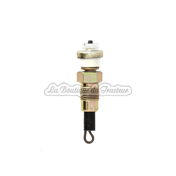

Suite à des problèmes de démarrage de mon F137D (démarreur refait, résistance préchauffage OK, batterie OK..), je voudrais tester bougies de préchauffage à filament: quelqu'un peut-il m'indiquer une méthode?

bougies a tester les hors tension avec un ohmmètre mais surtout pas sur du 12v autrement leur durée de vie en serai vraiment réduite car leur tension est 1,4v au avoir une source de tension puissante de 1,4v

oui j'ai ce genre d'appareil, mais où doit-on connecter le + et le - du multimètre sur la bougie à filament démontée?

je suis basique. J'ai un multimètre et une bougie démontée: je procède comment?

en ohmmètre il n'y a pas de sens pour le + et le - donc 1 fil sur le filetage en haut et en dessous sur une autre partie isolé l'autre fil
si tu veut met une photo de ton multimètre et de la bougie je te dis
Bougie F137D.JPG (11.31 Kio) Vu 7203 fois
j'espère que l'envoi des photos est OK

mettre sur calibre 200 ohms en bas a gauche puis 1 fil sur le filetage et un autre juste en dessous tu doit voir un isolateur entre le corps et la partie plate au dessus

en appliquant cette manip le multimètre se stabilise à 00.7
qu'est ce que cela signifie?

tu a quoi quand tu fait toucher les deux fils sans rien ?

j'y perds mon latin (enfin ce qu'il me reste du caté)... quand les 2 fils du multi sont en contact l'écran se stabilise aussi à 00,7
