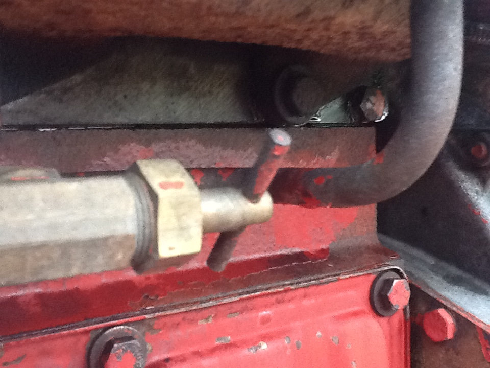

Voici le 1000

La c'est la fuite à l'échappement du 1000 http:
Une petite soirée passée sur le croisillon du pont avant ImageImage
