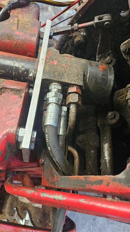

une pompe double il ni en a pas forcément besoin, sur le 724 que je restaure il y a comme un diviseur de debit qui régule la direction. Je vous met le système en photos ci dessous
grateloupcity
Messages : 4091
Localisation : 47
Re: direction assistée ih 523
J'avais monté ça sur mon 553,mais ça bouffait la moitié du débit,alors j'ai monté une pompe double et récupéré le système pour le 414 ;)

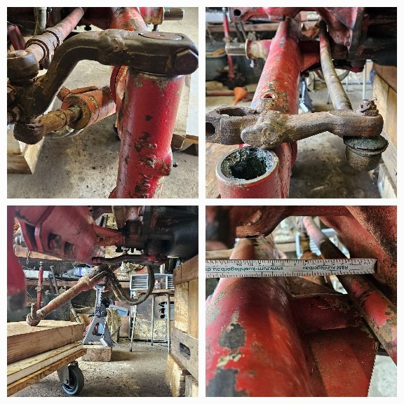

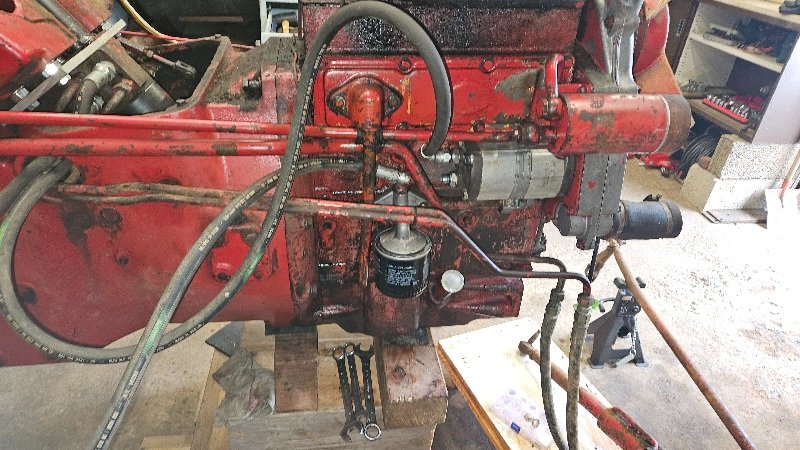

retour sur le sujet..
Après plusieurs jours de mécanique, ayant récupéré tout sur un 644, j abandonne ce projet.
La pompe double est spécifique et chère.
Modification à faire sur l essieu.
Photos ci_joint.
Du coup pompe double, orbitrol verin à vendre.😃

Pas assez de place pour passer la barre d accouplement, ou alors raccourcir bcp les bielettes et du coup plus bcp de bracage je pense...photos précédentes.
La pompe est celle d un 845 et autres ..et il manquait le déport.
Trop de modif pour l apprenti mécanicien que je suis😵‍💫.
