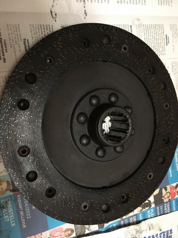

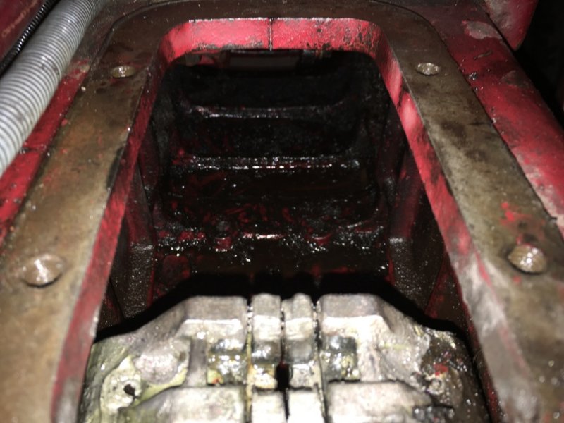

Je continue mon démontage.. donc aujourd'hui c'était l'embrayage. Sur les conseils de d40, j'ai pu désacoupler l'axe de transmission et enlever l'embrayage au complet par la trappe en dessous. Ci-joint quelques photos. Je pense que le disque d'embrayage est mort (complètement lisse, et les rivets sont quasiment a fleur du revetement).Le plateau de pression est également bien marqué (on voit les traces du disque collé pendant de longues années), mais est ce que c'est rattrapable / réparable ? Car autant on peut trouver des disques d'embrayages pas trop cher, autant un kit complet, c'est 50% du prix du tracteur !!
Par contre j'ai peut être une piste pour expliquer aussi pourquoi j'avais du mal a passer les vitesses. Le carter de transmission est plein d'huile; visiblement mon joint spi de sortie de boite fuit bien comme il faut... J'ai retrouvé une énorme quantité de résidus végétaux mélangés a l'huile de boite. Possible qu'avec la rotation du moteur et la fuite; de l'huile arrive au contact entre le volant moteur et le disque d'embrayage ? Pourtant le disque n'était pas gras...

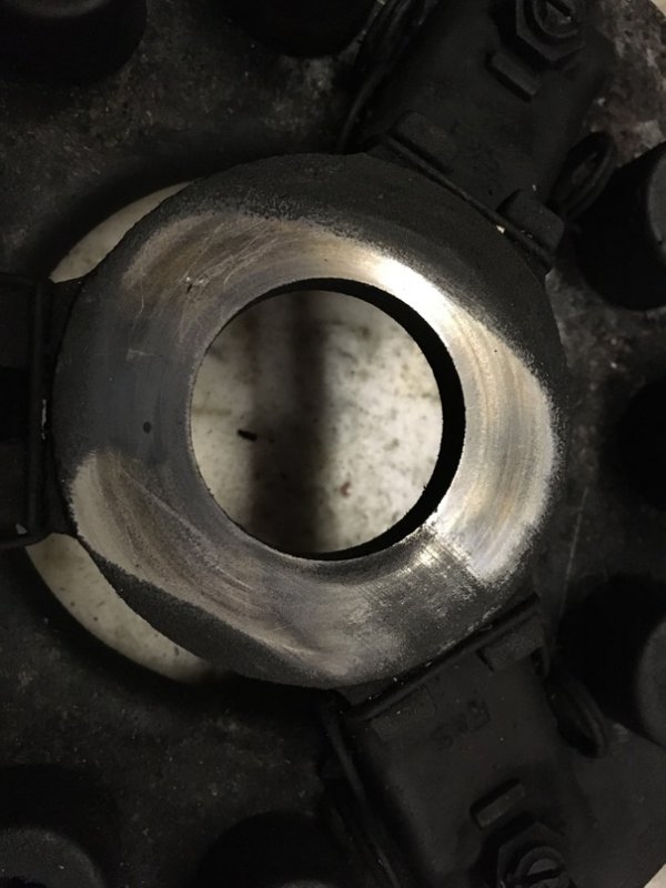

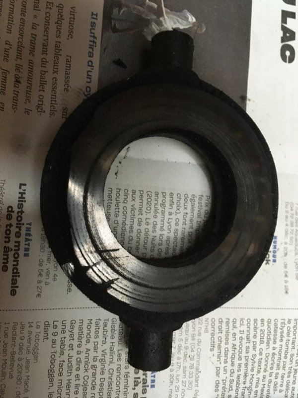

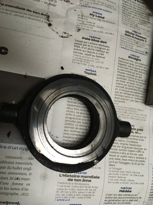

Photos de la butée, bien marquée

Et voila une photo de la face d'appui du disque de pression. On voit bien que la pression effectuée par la butée n'est pas uniforme. La friction n'était manifestement pas optimale

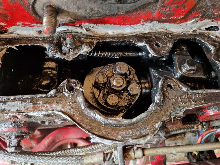

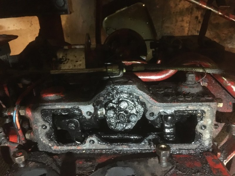

Photo du compartiment des pompes a injection. Une couche d'huile épaisse s'est quasiment solidifiée un peu partout.. C'est un peu desesperant

Bonsoir un bon décrassage s impose ça doit être dans le même état dans le carter moteur
Bon courage une chose est sur un bon nettoyage lui feras de mal

Oui, la question c'est quel produit. J'ai pas franchement envie de tout démonter et de nettoyer toutes les pièces une par une. Je pense vidanger l'huile moteur, et remplir le bloc avec un degraissant pur (sans eau) puis laisser agir, et tout vidanger et laisser sécher un bon moment ensuite. Peut être même plusieurs fois si nécessaire. J'imagine qu'il faudrait environ 10L pour tout remplir.

Donc j'ai nettoyé mon moteur avec le produit du fabricant en utilisant la procédure suivante:
1) Vidange complète du moteur + FAH
2) Remplissage du carter d'huile + FAH avec le produit dégraissant
3) J'ai fait tourner le moteur sans charge et a vitesse modérée pendant environ 30secondes
4) J'ai laissé agir le produit et reposer pendant environ 30minutes
5) Vidange, et re-remplissage avec du gasoil
6) J'ai a nouveau fait tourner le moteur pendant environ 30 secondes
7) Vidange complète, puis remplissage avec de l'huile neuve.
Ci-joint une photo avant / après du compartiment des pompes a gasoil. A noter que j'ai effectué le remplissage via ce compartiment, pour être au niveau recommandé. Donc les pompes n'étaient pas immergées, seulement rincées avec le produit. On peut donc s'attendre a ce que le nettoyage soit encore plus efficace dans le carter d'huile avec sa crépine, car lui était bien immergé.
Au final je trouve que le résultat est assez probant, sans être exceptionnel non plus. Mais cela reste une bonne option je pense pour éviter un démontage et nettoyage manuel complet.
