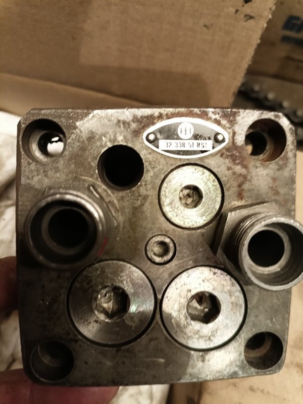

bonsoir
pour moi le distributeur est le meme il y a quelque modif notement les bouchons sur la face av mais les valves a l'interieur sont les mêmes
je pense qu'il y a eu qu'un modele qui a durée longtemps meme sur le serie 33 et 44 et plus mais je vais verifier j'ai ce qu'il faut
les plan ne refletent pas le distributeur tel qui est sauf l'eclaté le reste est en coupe mise a plat

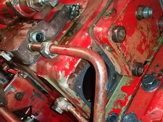

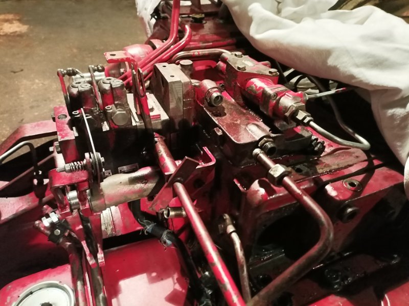

je vois sur les photos qu'il y a pas mal de choses rajoutep pour un 523 les distributeur additionnel c'est quoi a la limite peu importe mais at -il une valve de freinage ce tracteur je un truc sur le dessus du relevage es que c'est cà car la valve de frienage est prioritaire sur tout les autres equipements

bonjour,c'est un 1055xl
Dessus,c'est bien la valve de frein remorque.
Moi je trouve qu'a mon alimentation du distributeur de relevage,l'huile n'arrive pas a grand flot.
juste avant la connection du tuyau du distri il y a un boisseau ,je l'ai demonte mais pour moi rien d'anormal.
Qu'est ce qui pourrai empecher d'arriver l'huile a ce niveau?

bonjour a tous le monde.
Finalement,j'ai resolu mon probleme de relevage.C'est mon distri de relevage qui deconne.
Je suis aller a la casse et j'en est trouve un d'occase,le seul et ça fonctionne.
Pourquoi l'autre fonctonnai avant le demontage de la boite et plus apres le remontage,je ne sais pas.
Le tout c'est qu'apres tout ce temps passe,ça refonctionne.
