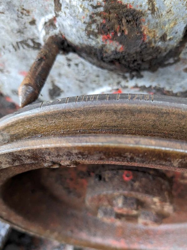

OK je vais aller voir ça , j'ai trouver les repère sur la poulie de pompe a injection , il doit pas y avoir un autre repère sur l'autre poulie en face ? si oui a quelle numéros me callé face au repère ? 1,2 3 ?

Je viens de vérifier le 1 du pignon de la pompe et bien entre 2 coup de pointeaux sur l'autre pignon en face .
J'ai réussi a trouver le repère sur la pompe a injection , je pence quelle et mal callé .
Sur quelle repère de la poulie je doit mettre la pointe fixe ?

ah oui si la tu est au repére interne de pompe et voir ta poulie moteur effectivement c est pas du tout bon ,la tel que tu as dépassé les 12°sur la poulie donc trés en retard ,tu as le repére 10 donc faut que tu sois sur le repére d avant sachant qu un trait équivau a 2° ,donc faut essayer de compenser en tournant le moyeu avec les 3 vis vers la droite étant en face de lui ,si pas possible d y arriver étant a fond de réglage faudra ressortir la pompe de facon a pouvoir avancer le pignon d une dent ,une fois encore pour le repére que tu parles sur le pignon dans ton cas rien a voir et oublie

Extra t'es explication ! Callé a 12° il a démarrer avec difficulté , n'a pas tenu le ralenti , mais c'est un bon début ! Je retourne demain aprem autour

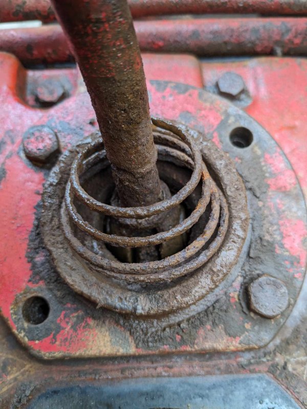

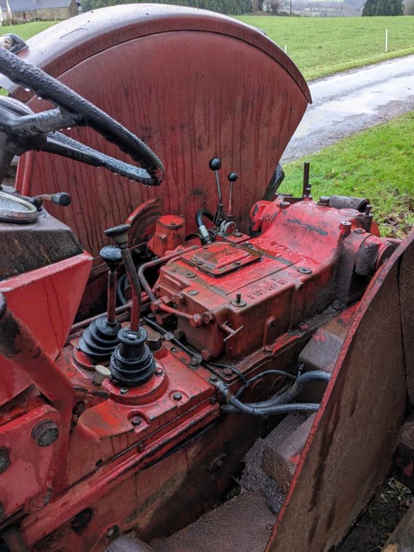

Je donne un peut de nouvelle concernant mon 624 , première essaye sur route pour vérifier si tout fonctionne, relevage OK Chargeur + hydraulique OK Les vitesses fonctionne mais beaucoup de mal a trouver les vitesses car beaucoup de jeux dans les bagues/axe .
Un soufflet complètement mort sur les 2 , de l'eau qui c'est introduit a la longue , les deux ressorts de casser.
Petit coup de soufflette puis dépose du vieux siège.
Changement du soufflet contre un soufflet de cardan qui passe pas trop mal (provisoire)
Démontage des levier de vitesse pour jugée de l'état ....
Les bagues/axe sont changeable ou je doit les refaire moi même ?
