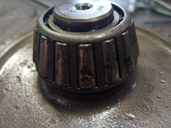

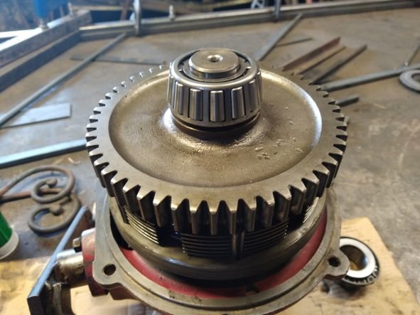

J'ai repris le chantier sur le 56 avec quelque surprise au niveau du boitier de transfert qui faisais du bruit,le résultat est un roulement hs mais par chance pas de dégâts sur la transissions.La casse du roulement est certainement a un mauvais démontage vu que le passage de bille a était tordu est que la bague laiton a des marque mais après quelque heure de taf c'est résolu,voici quelque photo
