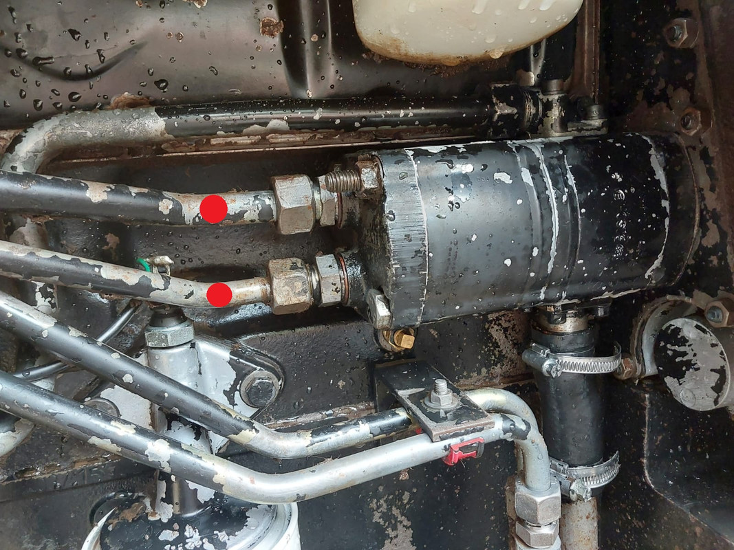

Bonjour à tous,
je déterre ce post car j'ai un suintement sur la pompe hydraulique de mon 845 (non XL). Je voudrais la démonter, mais j'aimerais savoir comment elle sort ? Car il y a les deux tuyaux métal qui vont à la l'orbitol qui gênent pas mal (points rouges). Je me demande même si on peut les débrancher sans le faire côté direction d'ailleurs... Et j'aimerais autant que possible éviter d'aller fouiner par là-bas...
Des avis ? Des astuces ? Les quatre vis qui tiennent la pompe sortent avec ?
Merci !
Merci !
Re: problème pompe hydraulique 845 XL
Pour les 2 tuyaux faut les déboîter une fois defait l écrou en faisant levier dessus vers l arrière les tuyaux fléchissent et sortent du raccord ,pour déposer la pompe faut juste défaire les 2 écrous en diagonale dont l un que l on voit sur la photo avec sa rondelle mais pour celui là vaut mieux sortir aussi le goujon qui est visse au fond du carter de façon à pas avoir à reculer la pompe de tout sa longueur ,pour ce qui est de l autre goujon il traverse tout le carter et sort devant côté ventilateur et y a aussi un écrou qu il faut sortir et laisser le goujon dans le corps de pompe qui suivra en déposant celle ci

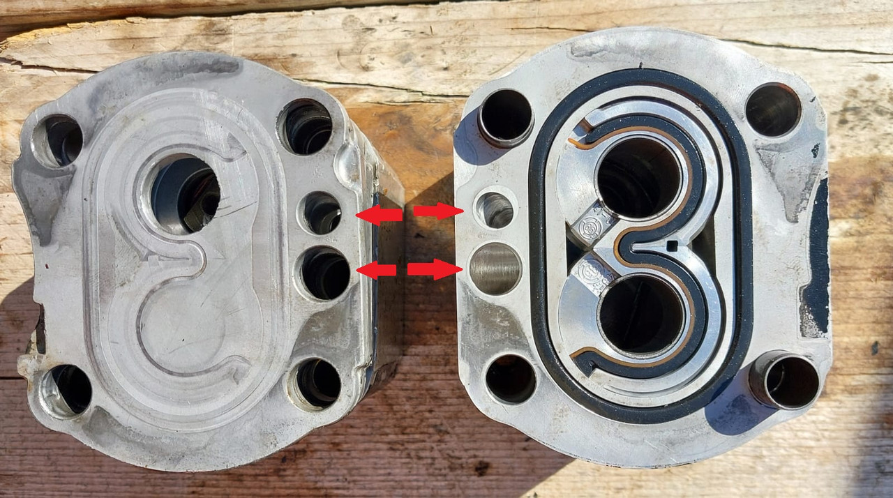

Bonjour !
Bon, me voici dans le vif du sujet, la pompe est démontée, désossée, j'ai reçu le kit de joint mais bien sûr je me suis fait bananer, kit pour un corps seulement, pas pour une pompe double ; et sans le joint entre la pompe et le moteur...
Bref j'en suis pour recommander un kit simple + un joint pompe complète + un joint spi à y être (j'avoue, je l'avais oublié celui-ci).
J'ai une ultime question, il n'y a pas de joint pour la circulation du retour d'huile dans le corps de la pompe ? C'est seulement le serrage qui confère d'étanchéité ? cf photo de la pompe coupée en deux
Mreci !
