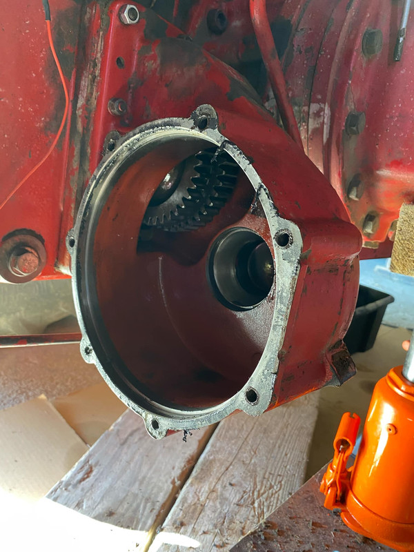

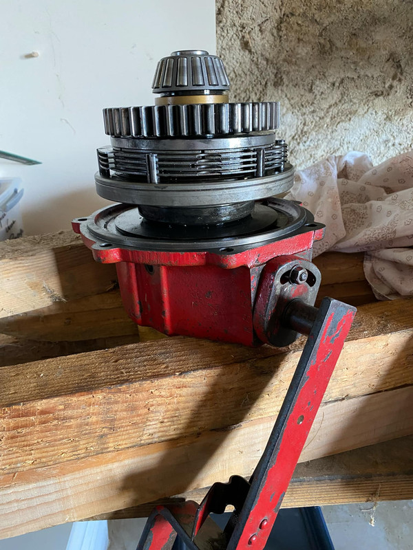

Bonsoir à tous !

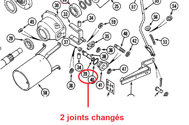

On a attaqué ce jour le chantier pour la fuite au niveau du boitier de transmission du pont avant. Vidange, démontage, changement des deux joints toriques de l'axe qui permet l'enclenchement avec la manivelle : aucun problème ! :)
Par contre, on a un souci au remontage, on y arrive pas. On a essayé une première fois et la manivelle tournait dans le vide sans changer quoique ce soit. On a démonté, remonté... à perdre un peu patience comprendre pourquoi on y arrive pas.
Auriez vous des pistes à me donner ? :)
Je vous mets quelques photo, merci par avance ! :)

si tu as reculé l axe depuis l exterieur et son support tel quel et s il n y a plus d action une fois remonté doit vouloir dire que la rotule qui vient sur le bout de l axe a l intérieur n y est plus et est surement tombée a l intérieur du boitier ,donc faut la récupérer et remettre l axe avec celle ci collée a la graisse au bout

Tu parles de la pièce 37 sur la photo ci après ? :) Si oui, on l'a bien remontée.

oui c est bien ca , mais si ca commande pas alors est t elle dans la fourche 35 :?: par contre attention aussi au réglage si correct de la piéce 41

Le problème a été trouvé ! Le premier disque côté carter était légèrement décalé ! Nous l'avons bien remis et nous avons pu remonter et c'était tout bon... sauf que maintenant l'huile fuit par le joint spi de l'arbre cardan : les boules ! lol

ca parait plutot bizarre ton truc car méme avec un disque décalé ca doit pas empécher de faire manoeuvrer le mécanisme de débrayage vu que ca se situe dessous et n aurais pas empéché de faire résistance comme ca doit étre :?: aprés aussi dommage tant que tout était déposé de pas avoir changé le joint de sortie d arbre de transmission :!:
